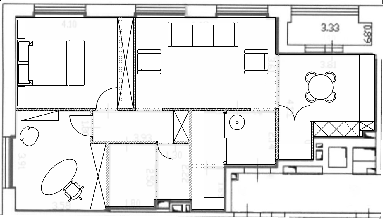

Здравствуйте!
Помогите распланировать трехкомнатную квартиру.
Нужно: кухня гостиная, спальня и кабинет. плюс совмещенный санузел, место для хранения вещей, место для хранения стиральной машинки с сушкой и прочий бытовой инвентарь.  В квартире будет проживать два человека. Гости бывают, но ночевать не остаются. Главное диван, а не стол на много человек.
Балкон остается балконом, этаж не первый, электричество.
План застройщика и обмерный план. (размер окон не точный), остальное все верно.

А как у вас на 325 см поместились шесть модулей по 60 :)?
Раз вы обратились за помощью, значит вас что то не устраивает в вашем варианте ? Что ?
Вот мне не нравится выход из туалета в гостиную и то, что вся квартира с порога просматривается. Но вы намеренно убрали коридор.
Кажется, что из СУ под 8 м2 можно выделить хоз шкаф под стиралку, а на место вашей «постирочной» пару пеналов поставить - холодильник и под духовку.

спасибо! проверю размеры стены кухни и шкафы. но кухню детально я еще не планировала.
мне не очень нравится расстановка мебели в кабинете и в гостиной, особенно в кабинете.
гостиная: я не хочу ставить диван спиной к середине комнаты и лицом к стене.
место для стиралки мне нравится тем, что туда встает стиралка с сушкой, там остаточно глубоко, чтобы они стояли комфортно. много места для хранения бытовой химии и вертикального пылесоса рядом со стиралкой.

20 часов назад, Стаксель сказал:
мой вариант:
Трехкомнатная квартира 86 кв.метров.
На исходной планировке в районе раковины на кухне и в постирочной идут вентканалы и/или стояки. На вашей их уже нет. Просто так там ни мебель, ни стиралка не встанут.

4 часа назад, BlackKotyara сказал:
что мне помешает?

2 часа назад, sun3d сказал:
Спасибо!!  подумаю в эту сторону.
Только с более широким проходом при входе и прямоугольным столом в кабинете.
