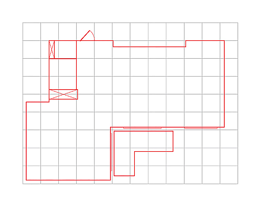

Здравствуйте! Помогите, пожалуйста, с планировкой квартиры 64 кв. метра, евродвушка.
Новостройка, 10 этаж, стен нет (свободная планировка), электричество, высота потолка 2,8м, на балкон ведут 2 балконные двери, проживать будут 2 взрослых.
Хотелось бы получить просторную кухню-гостиную, туалет и ванную оставить раздельными, спальню с гардеробной и детскую (на будущее). Основное время планируем проводить в гостиной. Балкон планируем утеплить. Хотелось бы также иметь рабочее место или кабинет - можно в гостиной или на балконе. Кухню желательно сделать большой - люблю готовить. Единственное, входя в квартиру не хотелось бы чтобы все сразу было видно, может какую-то перегородку поставить, если такое вообще делается.

В 3/23/2018 в 17:18, missart сказал:
Мы еще думаем объединить коридор, кухню и гостиную. Как вам?
Раковина на территории жилой комнаты - это запрещено. Да и как технически вы будете тащить туда воду и канализацию - насосом, через подиум? Узенький проход в спальню мимо плиты, вход в ванную прямо из гостиной, да и вид на туалет от обеденного стола - все это тоже не здорово.
Если так уж хочется избавиться от коридоров, можно сделать что-нибудь в таком духе (точное расположение стен и мебели надо, конечно, продумывать):

В 23.03.2018 в 19:18, missart сказал:
Большое спасибо за предложенный вариант, sun3d.
Помогите с планировкой 64 кв.м
Если честно, то не очень((( выход из спальной на узкую темную кухню, телевизор где-то сбоку на достаточном удолении от дивана, раковина на на жилой площади, как заметила уважаемая TEO. Выход из туалета в кухню-гостиную, который вам никто не согласует((( как насчёт переноса кухни на место коридора слева от входа?
Не понятно зачем... У вас прекрасные изолированные помещения, большая кухня-гостинная, спальня, в которой спокойно можно разместить гардеробную и небольшая детская. Зачем вам всё это городить?
Меня бы больше беспокоило отсутствие непроходной грязной прихожей и выходы из санузлов, но ваша перепланировка этой реальной проблемы не решает.

кухне лучше оставаться на своем месте.
Сан, почти все ок. но санузел немного забирает от кухни площадь. что опять таки несогласуемо ;)

2 часа назад, Minimi сказал:
Точно. Тогда бы я сделала как у Вас, отделила перегородкой, получился бы чуланчик/Постирочная.
