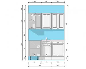

Здравствуете, уважаемые форумчане!Помогите пожалуйста! Решили с мужем делать ремонт в нашей двушке, для начала хотелось бы сделать подробный проект, дабы не кусать потом локти. За проект ответственной назначили меня, но я, как оказалось, совершенно бездарна в вопросах дизайна. Решила начать с планировки кухни и...впала в ступор. Хочется, чтоб было удобно и красиво.
Помогите пожалуйста, кто может советами и критикой моего проекта(если это можно так назвать). Обитателей кухни пока двое, но вскорости планируем ребенка, в связи с малогабаритностью помещения, решила кухню делать белой, хоть и боюсь непрактичности этого цвета. В наличии уже есть холодильник отдельно стоящий ВхШхГ 170х60х65,необходимо втиснуть посудомойку на 60(у меня на плане она возле дверного проема). Заранее благодарю.

мне кажется, что стоит поменять местами раковину и посудомойку, тогда для готовки будет гораздо больше места на столешнице.
Да, Вы правы, так будет лучше, спасибо большое.

еще вариант, когда вдоль короткой стены нижние шкафы глубиной 50 см
все верхние глубиной 37
в углу верхний шкаф с открытыми полками
на входе нарисовала дверь, хотя у вас, вероятно, просто проем?
Да, у меня просто проем, дверь не планируется. А разве есть такие шкафчики на 50 и 37? Меня ориентировали так: глубина нижних шкафчиков 56, верхних 31,5, ширина: 15, 30, 40, 45, 60, 80. Пристыковочные нижние секции 105 или 120.

Переделала план, перенесла раковину. В шкафчик №4 хочу поставить систему "Волшебный уголок" или систему Ле-Манс. Какая лучше в эксплуатации? Как вы считаете?( третья картинка-это уголок, вторая Ле-Манс)
