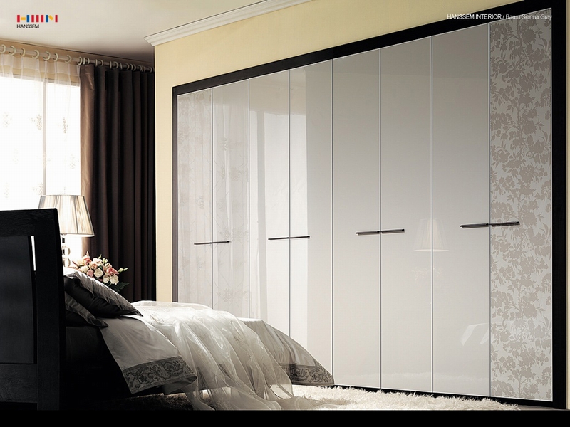

Планировка не очень располагает к постройке кладовок.
Советую подумать системы хранения мебельные.
Увеличение су за счет коридора сузит проход, подумайте о том как мебель будите заносить.... сеть ли смысл...
Велики лыжи на лоджии два шкафа.
вещи книги спальня плюс гостиная.... антрессоли используйте в коридоре у с\у.
