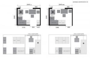

Начали думать про кухню.
Хочется: ПММ 45 см, Варку 45 см на 3 комфорки, духовой шкаф 45 см, мойка с крылом размер как получится, вся техника встраиваемая, кроме холодильника, он уже есть, цвет белый, ширина 60 см высота 180. Обеденный стол для 3-х человек. Вытяжка купол.
На кухне газ, вот думаю духовку встроенную газовую или электро?
Схему труб, как они ужасно проходят по стене прилагаю.
Думаю про кухню ИКЕА абстракт, но если не получиться из нее собрать, значит придется делать на заказ
По расстановке мебели вот что у меня пока получилось.
post-38144-0-98701000-1307451231_thumb.jpg http://pics.livejournal.com/creart_c/pic/0003w41r/
post-38144-0-66700200-1307451313_thumb.jpg http://pics.livejournal.com/creart_c/pic/0003xww4/
