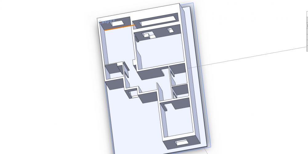

Lapin1986 Опубликовано 13 Июля 2017 Жалоба Опубликовано 13 Июля 2017 Всем привет!!! Прошу Вашей помощи и новых идей. Есть двушка площадь 73,82 Состав семьи: 2взр и 2дет(разнополых) Цель: получить из нее трешку комнаты: взрослым - спальню и детям по комнате. Хотелось бы максимально проводить время на кухне-гостиной, там же встречать гостей. Гардероб или складское помещение желательно сохранить Буду благодарен за любую помощь. Поделиться этим сообщением Ссылка на сообщение Поделиться на других сайтах Прочее
Lapin1986 Опубликовано 13 Июля 2017 Жалоба Опубликовано 13 Июля 2017 Этаж последний! Поделиться этим сообщением Ссылка на сообщение Поделиться на других сайтах Прочее
Lapin1986 Опубликовано 13 Июля 2017 Жалоба Опубликовано 13 Июля 2017 Балкон будет стеклянный, можно ли его как-то утеплить? Поделиться этим сообщением Ссылка на сообщение Поделиться на других сайтах Прочее
Nata-s2010 Опубликовано 13 Июля 2017 Жалоба Опубликовано 13 Июля 2017 Делите большую комнату на 2 детские.... и всех делов. Поделиться этим сообщением Ссылка на сообщение Поделиться на других сайтах Прочее
Lapin1986 Опубликовано 13 Июля 2017 Жалоба Опубликовано 13 Июля 2017 Очень узкая спальня получается шириной 2м Поделиться этим сообщением Ссылка на сообщение Поделиться на других сайтах Прочее
Lapin1986 Опубликовано 13 Июля 2017 Жалоба Опубликовано 13 Июля 2017 27 минут назад, Nata-s2010 сказал: Делите большую комнату на 2 детские.... и всех делов. Учень узкая спальня получается. И кухня с гостиной слабо совместимы. Пониже расставить мебель Поделиться этим сообщением Ссылка на сообщение Поделиться на других сайтах Прочее
TrataTanya Опубликовано 13 Июля 2017 Жалоба Опубликовано 13 Июля 2017 Так у вас почти все стены несущие, на сколько я вижу, особо не разгуляешься. Не такие уж и узкие 2,5 м нормально для детской. Поделиться этим сообщением Ссылка на сообщение Поделиться на других сайтах Прочее
demv Опубликовано 13 Июля 2017 Жалоба Опубликовано 13 Июля 2017 5 часов назад, Nata-s2010 сказал: Делите большую комнату на 2 детские.... и всех делов. Еще можно ту половину, что с маленьким окном объявить взрослой спальней, а детские устроить в левой половине и в комнате на противоположной стороне. Поделиться этим сообщением Ссылка на сообщение Поделиться на других сайтах Прочее
olenkasolo Опубликовано 14 Июля 2017 Жалоба Опубликовано 14 Июля 2017 2,5м - нормальная ширина для детской комнаты. Делите большую комнату пополам - и нет проблем. Поделиться этим сообщением Ссылка на сообщение Поделиться на других сайтах Прочее
TrataTanya Опубликовано 14 Июля 2017 Жалоба Опубликовано 14 Июля 2017 Взять немного от с/у под кухонную раковину и сделать вход в спальню из кухни. Окно поменять на французское, если это возможно. Поделиться этим сообщением Ссылка на сообщение Поделиться на других сайтах Прочее
