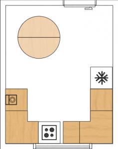

Во-первых планировка. Есть три задумки: Стандартная буква "Г", Буква "П" у окна, Буква "П", но по верхней стенке, дальше до половины левой стенки и ещё одна на середину кухни. При третьем варианте, наверное, плохо будет влезать стол?

Мне последняя нравится. Но!
1.Как высоко окно от пола? Не будет ли оно перекрыватся?
2.Может линию кухни продолжить по большой стене? А то я с трудом представляю как у вас стиралка и посудомойка встанут?

Привет! У меня сейчас кухня примерно такая же по размерам и расположению. Я когда делала ремонт, чертила кучу вариантов (около 30 штук). Но! В итоге остановилась на букве Г. Так как при других вариантах стол со стульями оказывались на проходе, создавали тесноту. У меня уместился кухонный диванчик 130см (не совковый, симпатичный :)) и стол со стульями. Лично я не смогла отказаться от верхних шкафов, вы прорисуйте по каждому ящику, что где будет лежать, и посмотрите, хватит их или нет.
Второй вариант не рассматривайте вообще - будет теснотища.

Vasilisa1999 а мне что-то стало казаться, что на последней маловато места для стола, стульев и скамеечек ещё. Больше склоняюсь к первому. Ну ещё хочу попробовать порисовать вариант с разделением рабочей поверхности по двум стенам.
По поводу подоконников - я что-то засомневалась, может быть они действительно ниже стандартных кухонных шкафов - надо померить.
На счёт "продлить" - вы имеете в виду перенести часть чего-то справа в левую колонку или просто продлить её ещё за стиралку - она, кстати, на плане есть уже и посудомойка тоже :) она у нас 45 см в ширину и на последней картинке нарисовалась встроенной (каковой и является), поэтому не понятно, что это она справа от плиты.

вот ещё один подвариант придумался. Правда, тут всё равно на входе могут стулья мешаться... трудно визуально представить будут ли они мешать проходу
вот на этой картинке выглядит не очень-то удобно

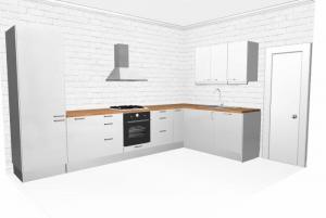

Решила всё же, что букву "Г" выберу. Помогите, плиз, с расположением шкафов нижних и верхних - в первый раз планирую свою кухню, не могу понять будет ли достаточно шкафов и каких. Удобно ли мойку в углу делать и можно ли будет там под ней тогда какой-то шкафчик полезный сделать или придётся весь угол под трубы отдать?

Лично мне мойка в углу не удобна, но если у вас будет ПМ и вы не будете по 30 мин. стоять возле нее, то можно сделать и в углу
Посмотрите такой вариант расстановки:

NastikA мне даже скорее жаль места внизу под ней в углу - там же можно приличную выдвижную секцию сделать. А так пропадает
TamaraM ооо! спасибо! выглядит неплохо! ПММ можно справа от раковины, а стиралку справа от холодильника. А в какой программе сделали?
mvoyakinaспасибо. но он мне по стилю как-то не очень. хотя надо взглянуть на него вживую
