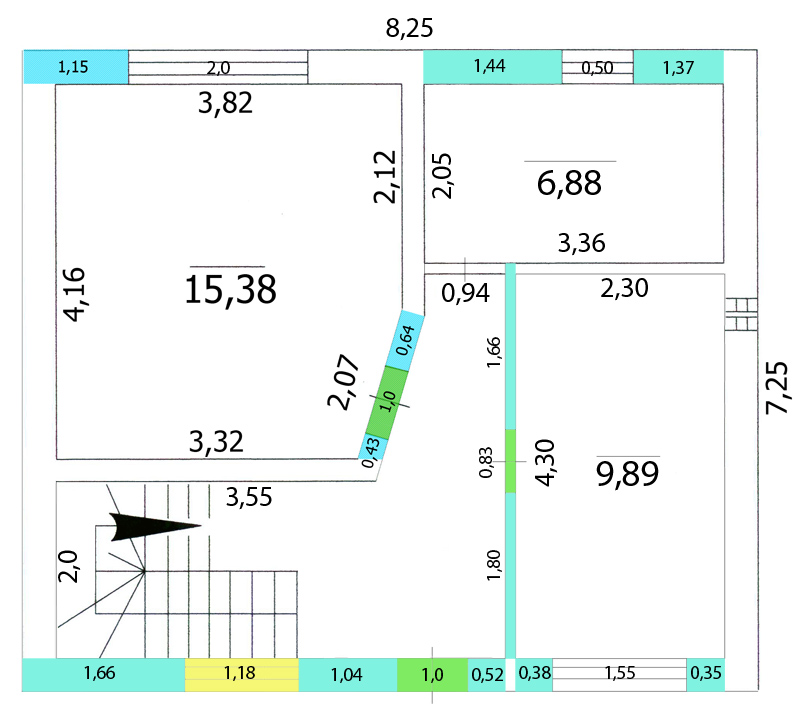

>Уточненные размеры на плане 1-го этажа.
>План ванной
Ванная
Подробнее:
Окно размером 0,50 * 0,69 м. От пола 1,67 м.
Что бы хотелось:
- ванная;
- раковина(возможна с двумя кранами одна или с одним краном, но длинная);
- унитаз;
- стиральная машинка;
- полотенцесушитель;
- зеркало;
- тумбочка или полочка для вещей(например, как бывает под раковинной)
Так же не хочется располагать унитаз рядом/близко с ванной.
Вот как мы себе это представляем:
Как минус в этой планировке - это то, что свет из окна будет падать в зеркало и себя мы там вряд ли увидим :)

Да и такой вариант был. Но если раковину большую(длинную) - то на этой стене для неё больше места - вроде как.

А может лучше поменять местами раковину и унитаз?
Над СМ столешницу и будет больше места для косметики, да и умываться глядя в окно.. красота!

Боюсь в окно смотреть буду только я :fund02025:(мой рост 183 см., а девушки 160 см.)
Ну и как писал выше - хотелось бы зеркало.

А почему не соблюдается масштаб? Ванна у Вас шириной 115 см, даже при установке в короб это много.
Где стояк, ввод воды, надо ли доступ к кранам и счётчикам ?

я бы все равно поставила бы единую столешницу вдоль стены с окном, туда и раковину и стиралку и полочки, места много, а зеркало слева от окна. ИМХО, гармоничнее смотрится и пользоваться удобнее (над СМ много чего поставить-положить можно). Я вечером домой приду в 3D порисую, посмотрите. Напишите размеры приборов которые хотите.

Счетчик на воду - вряд ли(т.к. он стоит в колодце), а вот краник отключающий всю воду в ванной комнате - было бы хорошо.
kano
По размерам, примерно так:
  • ванная = 180*85;
  • раковина = 750*400;
  • унитаз = 690*360;
  • стиральная машина = 85*60*49;
Небольшое дополнение - Вода приходит из кухни, так же от туда будет идти слив с мойки и посудомойки.
расстояние от двери до перегородки, скрывающей унитаз 1,2м
на стене напротив двери (1,44м) зеркальное полотно на высоте 1 метр от пола (визуально увеличит размеры комнаты
хорошая идея со стеночкой, закрывающей унитаз)
