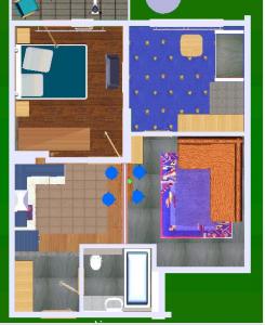

ViktorViktorovich Опубликовано 9 Января 2011 Жалоба Опубликовано 9 Января 2011 Добрового времени суток уважаемы формчане! Уже как 1.5 года вынашиваю мысли о планировке приобретённого жилья для нашей семьи. Путём долго преставления в программке с места на место пришёл к приложенному варианту, буду признателен, если покритикуете или предложите свои варианты. Ключи уже получены, дверь заказана, так что ремонт уже стучится в дверь Кратко о квартире, жильцах и то, что хотелось бы от перепланировки: По квартире: -монолитно-кирпичный дом; -по планировке однокомнатная квартира, площадь по БТИ без балкона 49.3 кв.м.; -этаж 9 из 12/17, точно не помню ; Жильцы: -семья из 3-х человек: я, красавица жена, и сынок 5,5 лет; - временами гости, которые обычно остаются ночевать ; Что хотелось бы: -отдельную спальню; -отдельную детскую; - место для принятия гостей (тем более есть новый угловой диван, который не хотелось бы выкидывать при переезде) Вот вроде бы и всё, согласовывать перепланировку не планирую Исходя из своих запросов напланировал что-то такое: Поделиться этим сообщением Ссылка на сообщение Поделиться на других сайтах Прочее

economy Опубликовано 10 Января 2011 Жалоба Опубликовано 10 Января 2011 А в зоне гостиной не будет темно? Поделиться этим сообщением Ссылка на сообщение Поделиться на других сайтах Прочее
ViktorViktorovich Опубликовано 10 Января 2011 Жалоба Опубликовано 10 Января 2011 А в зоне гостиной не будет темно? Да, наверное будет темновато, но буду делать хорошее освещение, не очень хочется с детской комнатой делать стенку из стекло блоков или витражей, хотя наверное было бы посветлее. Поделиться этим сообщением Ссылка на сообщение Поделиться на других сайтах Прочее
эврика Опубликовано 10 Января 2011 Жалоба Опубликовано 10 Января 2011 И отделить бы зону кухни от зоны прихожей с туалетом. Если не капитальной стенкой, то чем-то визуально. И еще. Увеличение жилой и кухонной зоны за счет санузла. Этаж не последний. Не узаконить, если будет нужно. Поделиться этим сообщением Ссылка на сообщение Поделиться на других сайтах Прочее
ViktorViktorovich Опубликовано 10 Января 2011 Жалоба Опубликовано 10 Января 2011 И отделить бы зону кухни от зоны прихожей с туалетом. Если не капитальной стенкой, то чем-то визуально Да, будет что-то типа арки, только угол хочу закруглить Поделиться этим сообщением Ссылка на сообщение Поделиться на других сайтах Прочее
mya Опубликовано 10 Января 2011 Жалоба Опубликовано 10 Января 2011 Витяй это вы? Поделиться этим сообщением Ссылка на сообщение Поделиться на других сайтах Прочее
Palmas Опубликовано 11 Января 2011 Жалоба Опубликовано 11 Января 2011 Лучше подумайте о спальне без окна.Не обязательно делать стеклоблоки в стене,можно и без них обойтись. Поделиться этим сообщением Ссылка на сообщение Поделиться на других сайтах Прочее
ViktorViktorovich Опубликовано 11 Января 2011 Жалоба Опубликовано 11 Января 2011 Витяй это вы? Да, это моя тема, пароли потерял, пришлось заново регистрироваться)) Спасибо, что напомнили про эту тему. mya, а вы не могли бы высказать своё мнение о планировке, которую я в этой теме выложил? Заранее спасибо) Поделиться этим сообщением Ссылка на сообщение Поделиться на других сайтах Прочее
mya Опубликовано 11 Января 2011 Жалоба Опубликовано 11 Января 2011 Если согласовывать не планируете, то нормально - раз устраивают гостиная и кухня без окна. Обеспечьте хоть какое-то проникновение света в общую зону, а то будет совершенный дискомфорт. И вытяжную систему хорошую. Поделиться этим сообщением Ссылка на сообщение Поделиться на других сайтах Прочее
