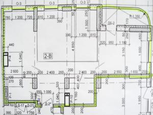

Уважаемые форумчане! Прошу Вашей помощи. Ситуация банальная. Купила я однушку для себя. Но пока дом строится, а семья моя успела расшириться до трех особ (+муж и ребенок). Теперь подумываем поменять однушку на двушку в том же доме и переделать ее в трешку. Имеется 64,8 кв.м., плита електрическая, этаж 7 или 8 из 14, дом монолитно-каркасный, высота потолка 2,8.post-40629-1275427484_thumb.jpg Вот такая планировка.
Моей скудной фантазии хватает только на то, чтобы перенести рабочую кухонную панель на место санузла справа.
Но просмотрев тут на форуме, что получается у таких гУру перепланировок, как nitka, Sabrina, mya, Дизайнер Наталья и другие сделать с квартирами, решилась попросить у Вас посмотреть на эту планировку и сказать, что можно из нее выжать.
Хочется иметь спальню, детскую,гостиную, если можно -гардеробную, хотя я лично не вижу, куда ее всунуть...
Заранее спасибо всем откликнувшимся

Наталья, на первый взгляд квартира очень интересная, но нужны ГРАНИЦЫ санузлов и кухни.

Застройщик дает только такой план. Планировка изначально предлагалась такаяpost-40629-1275466421_thumb.jpg. Но стен коридора и межкомнатных , начиная с 7 этажа не будет( с целью экономии денег и времени...)
На форуме много похожих планировок, но там несущие колонны по другому расположены и окно здесь есть еще одно-может это можно как то использовать? А с пространственным мышлением у меня туго, как оказалось... Хочется оптимально использовать пространство и не наделать клетушек комнатушек..

Я так поняла, что во втором Вашем варианте, nitka, Вы предлагаете гостиную сделать в отдельной комнате справа? А второй с/у возле кухни(перенесенной) остается?

в обоих вариантах гостинная слева и оба санузла. во втором кухня перенесена в коридор ( я не знаю, где он будет, но он должен быть по определению. напротив раб зоны кухни у окна столовая зона.
на месте кухни ваша спальня.. ее можно сделать с гардеробной и с санузлом

Да в таком направлении я даже не думала,прикольно должно получиться только вот выходит, что вход в санузел сразу возле кухонной поверхности (если кухня на месте коридора)... не будет ли это неудобно... я с таким никогда не сталкивалась

там эти места нужно проробатывать исходя из границ коридоров-кухонь и санузлов. пока этой инфы не будет, ничего более конкр сказать не могу
например так

Ваш подход мне нравится. Он вообще отличается от того, что мне приходило в голову)). Спасибочки, Вы и так сказали уже очень много, теперь буду думать в этом направлении...
Но если у кого-то еще возникнут какие-то идеи-поделитесь, буду рада...

совет - учитывайте стороны света и вида/шума из окна при выборе назначения комнаты. и также чтобы от входа был красивый вид, детская подальше от шума (гостиной и входной двери) и ванная ближе к спальням
