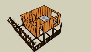

Маленький домик, три окна. Достаточно или мансардные добавлять?! Просто бюджет!!!

И ещё вопросик. Может расширить мансарду за счёт балкона и на месте "второго света" сделать гардеробную? Пробовал нарисовать, чот не очень получается....
Это же не ПМЖ, балкон лучше оставить.
А вход с веранды? Сзади окно есть?
Да, с веранды. В тамбуре окна нет. Второй выход из топочной, тоже не веранду. Входные двери наверное лучше со стёклами поставить.

Вы хотите на две стены веранду?
Может лучше со стороны двери веранду (застеклённую) так зимой будет меньше обмерзать входная дверь, а под балконом террасу. Всё таки разнообразие. Да и света через террасу больше.

Хочу на две стороны террасу. При входе тамбур есть. На задней террасе барбекю из кирпича надо бы)))) Первый этаж: тамбур, топочная и мини-студия. На втором - Спаленка+"Второй свет"+ванная комната с душевой. Если получится, то в топочной унитазик поставлю.
Я думаю, что в бюджетном доме, как у Макаревича, второй свет - излишество. Лучше иметь гардеробную комнату.
Мансардные окна - тоже не для бюджета. Могут быть проблемы с установкой и протечки. К тому же, зимой мансардные окна часто не выполняют свою функцию освещения - их заносит снегом даже на наклонных скатах.
