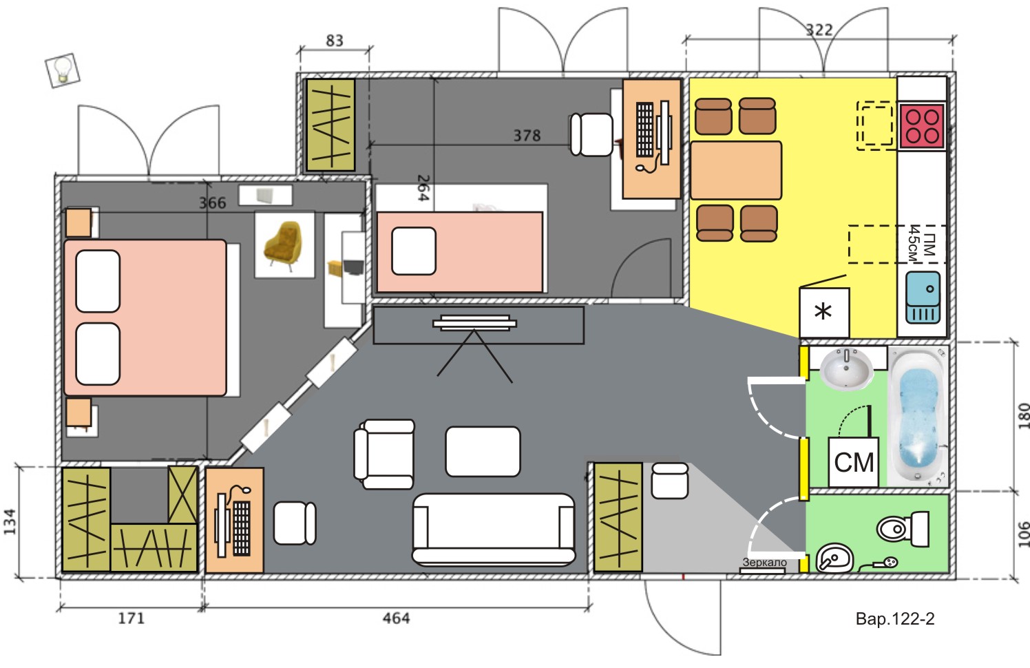

Здраствуйте.
Перепланировку делаем в первый раз и несовсем понятно как то что видим на картинке будет выглядеть в жизни. Помогите пожалуйста у кого опят в этом больше, получится у нас реализовать то что хотим.
У нас двухкомнатная квартира 61 метр, кухня 9 метров. Все перегородки между комнатами убраны. Хотим на этих метрах реализовать гостиную, спальню и детскую. На схеме и кратинках ниже то что у нас получилось.
Буду благодарен за любой совет!

Спальня - 11 м2
Детская - 10 м2 (без встроеного шкафа)
Кухня - 10 м2
Гостиная - 12,5 м2
Коридор - 7,2 м2
Это конечно немного примерно, но как-то так...

Ой какой ломаный переломаный план, маленькие комнатки и в итоге гостиная без окна
С такой планировкой лучше сделать на кухне спальню, в самой левой комнате детскую, а кухню-гостиную посередине
ап: нужен план застройщика

Совершенно согласно! Всё так и есть. У нас точно такая квартира, как ваша, только зеркально справа. Мы из коридора сделали кухню с фальш-окнами, объединённую с большой комнатой- при желании можно разделить, а с настоящими окнами- это три комнаты.
Минус моего пректа- отсутствие гардеробной, проход в с.у по грязному полу коридора,
Плюс: доп. сан.узел., большое пространство, разделение квартиры на две независимые зоны.
ПС Большая ванная 9 м себя не оправдала, бестолковое пространство.

А можно планчик выложить того что получилось, я немного недопонял...

Если убрать дверь в кухню с частью перегородки, то в гостиной появится немного естественного освещения:

Спасибо за варианты!!
Посмотрим их в программе визаализирования!
Для нас как раз самый важный вопрос это пространства и света, хочется чтобы не казалось, что места мало!

подумайте о переносе, имхо, прям просится)))
по вашему варианту - не только тесно, еще и углы, еще и ходить постоянно придется через мебель... И в довершение - двери СУ.
Как то не айс вариантик, имхо,.....
