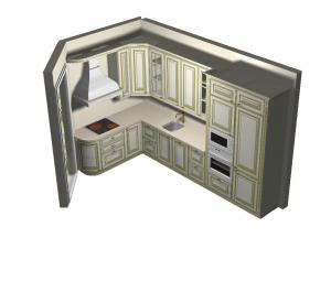

*** И коридор превращается в элегантную кухню ))). В погоне за квадратным метром))).
Посмотрите общий план. Решили мы кухню вынести в коридор. Кухня для сестры ))).
вот фактические замеры "кухонного коридора".
сейчас покажу то , что предлагают кухонщики. Хотелось бы критики , но ещё больше идей))).

терь, наверное, аиша "виновата": мне визуально 6 нра... только здесь особенно чувствуется нехватка столешницы между раковиной и варкой... это для всех вариантов характерно... а ведь это основное место для действий... или это моя прИдурь? я б пожертвовала поверхностью между колоннами и раковиной... раковину низзя вправо сдвинуть?

а окна в кухне не будет?:)
могу прорубить в общий тамбур :fund02025: , то то соседям радость))), не забыть механизм откидывания , что б пирожки выдавать )))
Лина, окна в коридоре нет, но будет проём из гостиной прямо напротив окна, и большое фальш окно на весь простенок со стороны холла.

Нравиться второй вариант, из тех что предложены.
А где стол обеденный?
Я бы продлила рабочую поверхность без тумб внизу, еще левее, где у вас витражное окно.

спасибо за отклик.
у витражного окна будет что-нибудь переносное.
Мариш, я уже сказала хозяйке убрать всё со столешни и оставить в покое рабочую поверхность))) перерисуют.
я б вообще всё сделала максимально функционально, т.к. вида "на кухню" фактически цельного не будет . Оставила б симметрию по верху , ...надо продумать тот хитрый угол ...да и купола не будет , будем фасадами закрывать вытяжку.
