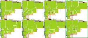

Задача:
Семья из 3-х человек (родители и мальчик 6 лет)
Есть квартира свободной планировки, без внутренних стен (абсолютно никаких стен).
Общая площадь 74,7 кв.м., 14 этаж из 22, без балкона.
Нужно сделать из двухкомнатной квартиры - трехкомнатную...
Требования:
1. Кухня-гостинная
2. Две комнаты, одна из которых детская.
3. 2 санузла (желательно)
4. Гардеробная
5. Отсутствие проблем при легализации планировки
Остальное - дело творчества и полет фантазии
Предложение застройщика:

Нужны размеры. Пока вот так вижу:
Прошу прощения за корявый рисунок, это мне комп сменили и теперь у меня новая версия пеинта. Неудобно ужасно.

ну как вариант да, но комнаты будут жутко маленькими... можно ли там где кухня сделать санузел, а где санузел кухню? какой вариант получится?
Увы, нет. Абсолютно несогласуемый вариант

Идеально для трешки. Простите, сейчас нет времени для аккуратного рисунка:

Ваш вариант идеален для трешки или планировка идеальна для трешки?
ЗЫ. Спасибо за вариант...

прикольненькие варианты... есть над чем задуматься... а эти планировки имеют право на существование (легализуемы) или придется выложить круглую сумму?
