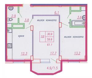

Добрый день.
Есть такие, кто пытался узаконить перенос кухни в люберцах? или люберецком районе? Насколько это реально?
Схему до и после прилагаю.

Если сносимая стена не несущая, по идее должно прокатить, так как кухню Вы переносите в коридор, а раз туда можно переносить санузлы, причем это мокрые зоны, то против кухни вряд ли, что то скажут.
Однако по Вашей схеме, происходит объединение балкона и гостинной, вот тут могут быть, вернее точно будут проблемы. Во первых нельзя сносить подоконный порог, как часть несущей конструкции. Во вторых необходимо наличие хотя бы французского окна.

Как раз с окном все понятно. Там все не несущее - только колонны. Дом монолитно-кирпичный. И раздвижные двери там я ставить собираюсь. ...
Меня больше вопрос кухни волнует. Вроде все соблюдаю - и окно расширяю для света и в коридор ставлю. Но боюсь, что местные органы самауправления не подпишут это....

Просто на месте порога балконного на схеме стол стоит, если делать ровный пол, значит поднимать его на 15см по всей квартире, либо будет ступенька. Пол на балконе все равно утеплять же надо.

Это как раз для меня не проблема.

Где-то читала, что нельзя делать выход из ванной/туалета в жилую комнату.
Можно, если два санузла. Один в общем доступе, другой в приватном.

Местный архитектор отказался подписывать мою перепланировку. Обоснование - что кто то когда то кого то залил...и был суд. Мне кажется - бред тк по жилишному кодексу я права. Предложили согласование через суд. У кого то был опыт???
