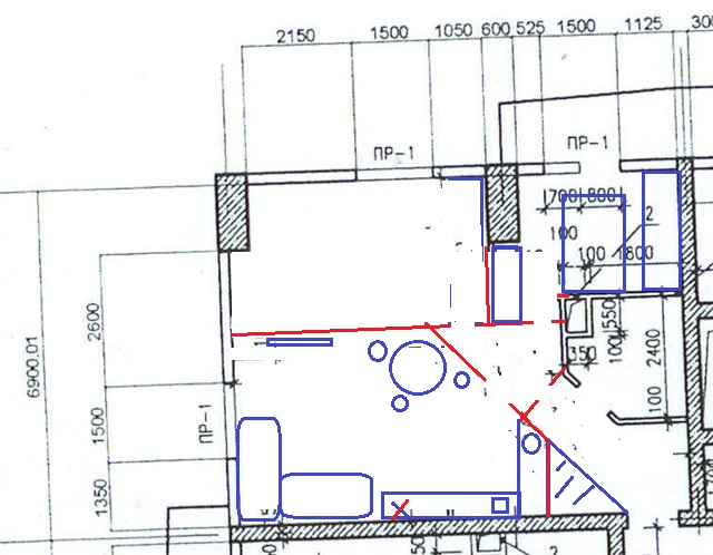

День добрый ВСЕМ!!!
Решили попросить у вас помощи.
Есть новый дом, в нем есть квартира (2-х комн.) 60 квадратов на 22 этаже.
Ну как вы все понимаете, не у всех есть деньги на трешку. Вот и пытаемся как то перепланировать квартиру.
Наш состав: Я, жена и ребенок 3,5 года.
Ну для нас пойдет комната, что бы помещалась кровать, ну хотели бы и шкаф.
Несущих стен нету, есть только 2 колонны.
Хотя в квартире есть 3 балкона (на плане только один есть, на кухни), но все-таки НЕ хотелось бы объединять кухню с балконом.
(Но предложение обязательно рассмотрим)
В общем ждем от вас советов, с нетерпением.
Всем заранее БОЛЬШОЕ СПАСИБО.

Спасибо. Это как я понял, самый простой вариант. Который даже в голову и не приходил, мне и жене.
Может у кого нибудь будут еще предложения?

Вечер добрый!
Что то не кто не предлогает нам других вариантов.
Жаль конечно. Но все таки мы ждем хотя бы несколько вариантов.

Покажите на своем плане где выходы на балконы (с какой стороны оконного проема). Размеры простенков до окон верно указаны? Это точно балконы, а не лоджии?

Могу только сказать что это балконы, один есть на плане, вход через кухню. Остальные два там где есть окна, на плане обозначены ПР-1. С какой стороны сказать не могу, справа или слева. А размеры брались в строительной фирме, думаю что они верные.
mirsvetl - предлагает на кухни сделать комнату, предложение хорошое только место там и так маленькое, если поставить кровать 1,5 метра то по бокам остаётся по 50 см. Мы еще думали увеличить кухню засчет ванны, и ванну увеличить засчет прихожки.
