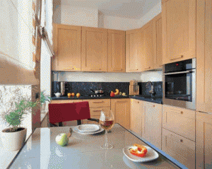

саму кухню хочется сделать вот с такими фасадами.. но очень нравятся темные цвета.. кухня 9 метров.. не слишком ли будет "тяжело" с корич.цветом??? обои светло салатовые.
