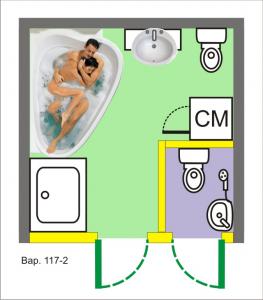

Прошу дать совет по планировке моей ванной комнаты.
Есть общее пространство 8.5 м2 (290*290)под. ванную и санузел.
Стояк в стене правый верхний угол плана.
Хочу по возможности раздельные: ванную и санузел.
В ванной должно быть:
- ванна
- отдельная душевая кабина
- стиральной машиной
-Раковина
В санузел:
- Туалет :)))
Где-то (ванна или санузел) должен быть бойлер.
Пока нарисовала только 2 варианта и заглохла… не нравится.
Вариант1post-45922-1295718912_thumb.jpg.
Вариант 2 (даже 2 туалета поместилось... сама удивилась)
Возможно посоветуете обьединить? Но не хотелось бы!

Нужен план БТИ и расположение стояков канализации, горячей и холодной воды.
Если определились с оборудованием, дайте размеры в плане. ванна 170х80, стиралка 60х60, душевая кабина 90х90см, бойлер...?

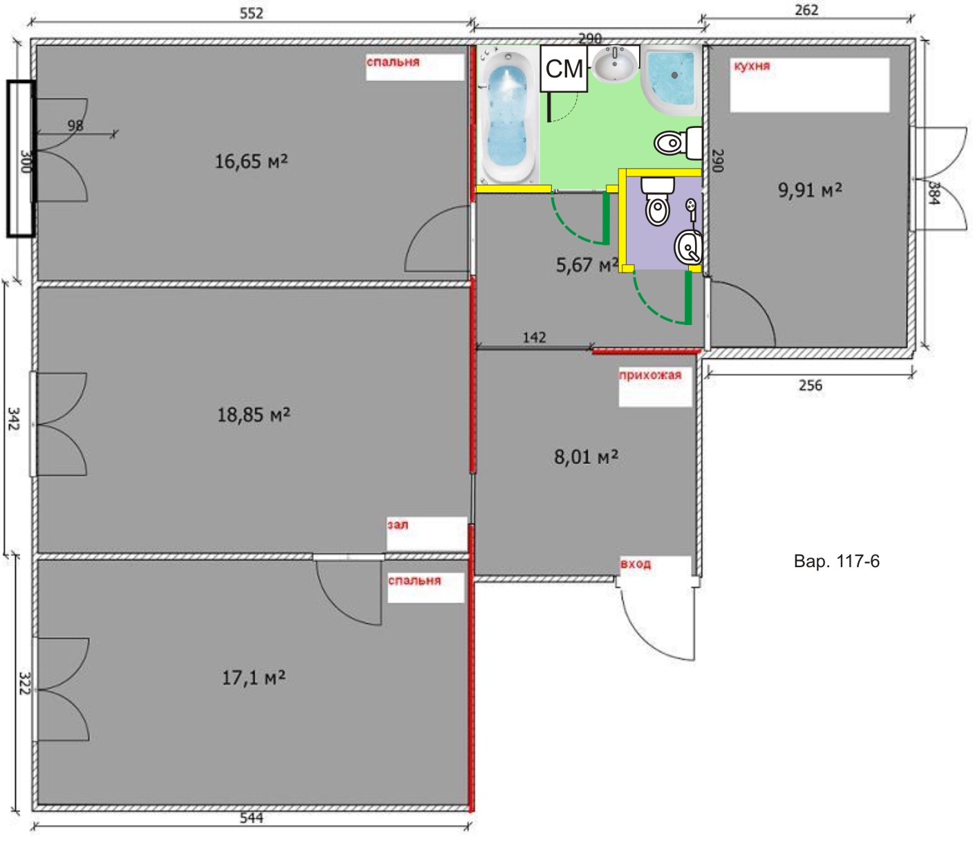

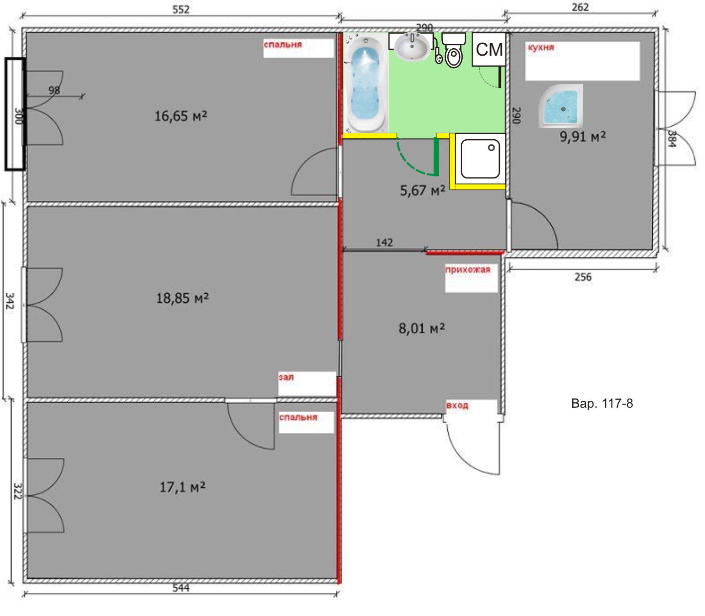

План БТИ. На скане видно плохо.
Стояки канализации, горячей и хол воды проходят у соседей. У нас только вывод: канализация в верхнем правом углу ванной, гор и холодная вода над ней на высоте 160, 170.
Сижу опять мудрю с расстановкой и думаю... а зачем второй отдельный туалет, если там даже раковина не помещается??:((
В принципе размеров еще нет )). Это то,что родилось в результате планировки.
Стиралка 100% займет 60х60. Все остальное - полет фантазии в рассчете на 2 взрослых (мужчина 182 рост среднего телосложения; я меньше) и 1 ребенка - девочки (в перспективе 2).
Думала еще про гигиенический душ или беде, но это только мысли(ведь комнату невозможно растянуть).
Поэтому ищу ОПТИМАЛЬНОЕ решение для такого пространства.
