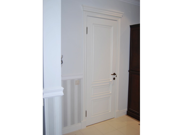

Уважаемы форумчане, позвольте обратиться с вопросом и расчитывать на ваши драгоценные советы.
У меня в санузле есть решетчатая дверь из сосны. Просто покрашена 3 слоями краски нужного оттенка (рал 9010). В течение нескольких недель через слой краски стал проявляться цвет дерева и оттенок "ушел в желтизну".
Можно ли это исправить? Или проще купить новую решетку и работать с ней?
В любом случае, как правильно окрашивать изделия из сосны чтобы они впоследствии не изменяли свой цвет?
Спасибо!
На второй фотографии дверь в цвете РАЛ9010, в котором я хочу видеть решетчатую (которая на первой фото).

Дело не в краске, а именно в сосне . Это мягкий материал, который очень сильно выделяет свои соки смолы (особенно там где сучки). Поэтому здесь лечение одно - или красить краской на алкидной основе в 2-3 слоя и на грунтовку. Или Вашей краской но на алкидную грунтовку (отекс от тиккурилы) . И новую дверь выбирать внимательно - без сучков и прочих натуральных дефектов.

Root, спасибо, краска была Тиккурила для дерева, на какой она основе смогу уточнить только через пару дней.
applion, спасибо Вам большущее за подробные разъяснения! Теперь во мне просыпается интерес проверить все на деле.

У Тиккурилы есть такой продукт Okallaka,он запечатывает смолу в сучках и не дает ей выделяться в краску,если сучков много,можно обработать сначала этим составом.
