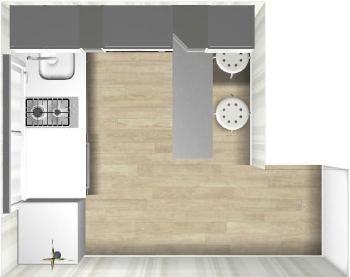

Доброго времени суток! В продолжение своей темы Помогите, плиз хочу выставить на суд след вариант (надеюсь, последний) расстановки, при условии, что уберу батарею совсем.. Обращаюсь ко всем: оцените, т.к. на той неделе собираюсь таки заполнить уже свою кухню новыми шкафами. План кухни прилагаю

В общем мне нравиться, единственное - шкафы сверху как-то не очень суразно смотрятся, панели идущие вниз от шкафов тоже будут из материала корпуса? И вас не смущает что плита находится возле окна, часто мыть придется :fund02047:

Спасибо, что откликнулись. Проблема у меня в том, что по стене, где сейчас панели, идет газовая труба и чтобы ее спрятать и пришла идея о панелях. Кроме того, надо как то закрыть трубы с водой, идущие по той же стене внизу. Делая панели можно и зигзагом поставить бар-стойку. Согласна, что панели в таком виде смотрятся несуразно, но это и вариант еще сырой и к тому же очень трудно было сделать все задумки в планировщике ИКЕИ. Панели выделила цветом, чтобы они не потерялись на стене с обоями. А как, какого размера, цвета, материала надо подумать и надеюсь на помощь форумчан с их светлыми умами.

А если сделать и нижние шкафы под верними, ну например не такие широкие как возле окна, а сантиметров 40-45, а барную стойку сдвинуть к стене? И она почему-то у вас ниже чем шкафы вдоль окна?

Кухня маленькая, не хотелось бы ее загромождать шкафами. Бар-стойка, конечно, одной высоты со шкафами, просто нарисована искусствеными способами и трудно было выравнять.

А если перенсти варочную в угол, где есть верхние шкафы, и над ней разместить вытяжку?

я бы тоже перенесла варку правее и над ней вытяжку (правда, придется хитрую какую-нибудь вешать, простенок мал)...
вода спокойно штробится в стену, да и канализация тоже... и не надо никаких панелей...

Спасибо за то, заглянули в мою тему. Возможно Вы и правы, но ... Во первых, вытяжки не будет, так уж я привыкла, и во вторых, при этом варианте нужно еще дальше тянуть воду и еще, поставив раковину совсем перед окном, кран будет мешать его открывать.

но если варочная панель газовая, то окно проблематично открывать... даже на небольшую щелочку... или окно вообще не будет откраваться?
можно рассчитать так, чтоб кран не мешал половинкам окон открываться (это если не заморачиваться поиском "специального" смесителя)
почему вытяжки не будет? вы мало и редко готовите?
