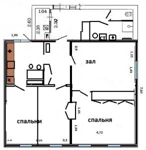

Очень прошу помощи в перепланировке дома.Устала варится в собственном соку ПОМОГИТЕ!!!Итак дом-сруб с мансардой,стена капитальная с двумя проемами делит дом на две половины Очень не хочется коридоров,но готовим много-а кухня изолированная не получается.Жить будут 2 семьи по 3 человека(родители внизу)Мансарда вроде такая устраивает,хотя можно и другой вариант.Не нравится проход в спальню через зал(ЭТОТ ПРОЕМ ОТСУТСТВУЕТ сейчас)

Большое спасибо но так сейчас и есть-хочeтся изменений-будет капитальный ремонт дома
Ну обратите внимание на наш домик-весной делать ремонт-необходимо все решить в ближайшее время.А что посоветуете по монсарде для пары с пятилетним сыном.

мансарда у вас удачно спроектирована
а на первом этаже я бы ввела коридор.. почему сейчас все не хотят его, не понимаю
коридор изолирует и от звуков и не дает просматривать приват

не понятно все
какого проема сейчас нет?
до какой степени капремонт планируете?
потому что вам менять лестинцу с санузлами нужно
вопрос, насколько готовы к этому и где стояки, что бы думать правильно

Nitka,большое спасибо что зашли на огонек!Мы только планируем обживать мансарду-тесно стало,и лестницы нет пока.В жилой зоне не хочется метры терять,да и молодежь хочет суть больше независимости.Кухня и ванная остаются на месте-газ,воду,канализацию менять не хочется-если только на метр...Камина тоже нет,но будет-желательно в существующем проеме.Стена-сруб,вот и не очень хочется проемы прорубать,но если надо будет,то возможно.А сейчас вот так у нас...
