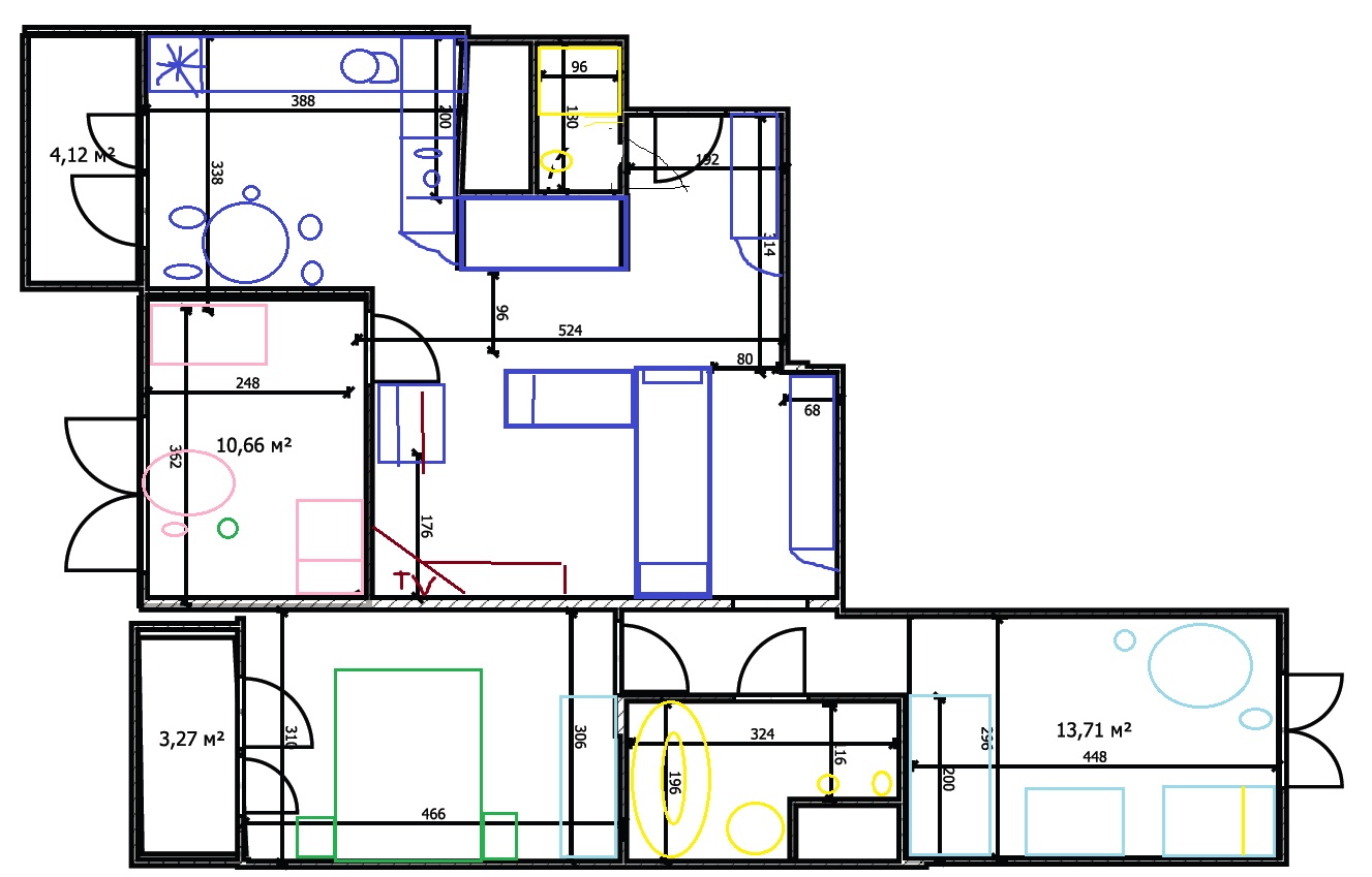

Итак, есть новостройка в 3 комнаты на 4 этаже. Есть двое разнополых детей. Вывыод напроашивающийся сам собой попробовать сделать из 3ки квартиру в 4 комнаты, при этом не обидеть детей и папу, который мечтает о просторной гостиной с телевизором. Кое что уже рисовано, поэтому пока варианты выколадываю и надеюсь на критику и советы.
Изначально границы комнаты в полкирпиа лежат по полу. Между гостиной и спальной стена из пеноблоков.
Первая мысль сделать еще комнату рядом с окном, но тогда гостиная получается темной. В принципе почти все мои варианты крутятся только вокруг этого. Больше ничего в голову не приходит пока.
Итак, пока имеем мысль: кухня, детская розовая, гостиная с диваном-креслом-тв и книжным шкафом, спальня родительская с балконом (там идея сделать кабинет) и голубая детская справа. В маленьком санузле сделать постиочную, в большом как обычно туалет, раковина, ванна и писсуар.

или вот так
так наверное не получиться, если стену между кухней перенести, то от стены до стены получится 2м, там никакая кровать не встанет... но идея интересная, спасибо большое, тоже покручу что и как

О, квартира как у меня. Мы уже так делаем. Прислушайтесь к советам . Всё согласуемо
а Вы как делаете? кухню в коридор переносите или стену двигаете?
ааа. Я ориентировалась на ширину 340 на вашем плане. Сейчас вижу, что это вы кухню расширили. Согласовать такое расширение кстати довольно проблематично.

Мы кухню переносим в коридор. Тоже сначала хотели тёмную " гостиную" делать, но вовремя отказались от этой идеи. Согласовывали сами
так было
так стало
