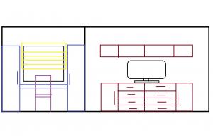

Трудно давать советы по планировке, не имея размеров простенков.
Нарисовала кровати (лучше раскладных кресел) детей в нишу, в качестве разделения можно использовать штору (наиболее недорогое решения). Родителям раскладной диван. У окна рабочее место (уточните, нужно ли, какого возраста дети?). По бокам окна полки или, если позволяет место высокие шкафы. Напротив дивана желательно невысокая мебель с комодными ящиками и полками, книжные полки можно пустить над телевизором. Под хранение вещей на плечиках максимально задействовать гардеробную. Кухню сделать вместительной, хранить там разную мелочевку, те же книги.

Вот по мебели попыталась изобразить. 2 секции по 75 см для вещей на плечиках, в одной из них можно пустить 2 штанги друг над другом. Детские вещи, белье, игрушки в комод.

Можно и кресло, но тут важно, чтобы основа была хорошая, ровная.
да, и напишите размеры на плане, так будет проще.
