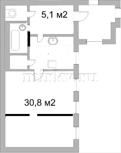

Добрый день, опытные перепланировщики :)
Думаем о покупке вот такой квартиры для мамы. Она хочет иметь двушку. Место и прочее нам нравится. А вот сама квартира имеет странную планировку.
Как по Вашему мнению, есть ли шанс ее переделать в двушку?

Скажите какие стены несущие? Из чего перегородки? Помещение рядом с кухней это кладовка? Какая плита запланирована проектировщиком - газовая или электрическая? Ваша мама хочет иметь гостиную и спальню? Возможно ли для нее объединение гостиной и кухне в том случае, если плита электрическая?

Стены несущие толстые на плане, по периметру квартиры. Рядом с кухней кладовка. Газовая плита. Мама хочет иметь две отдельные комнаты, примерно равные по величине, чтобы внуки могли переночевать и подруги засидевшиеся в гостях.
Кухню желаетельно выделить, но можно существенно уменьшить.

ге вход в квартиру?
Вход в квартиру через помещение пятиметровое, до этого квадратик-это отгороженный тамбур на 2 квартиры.

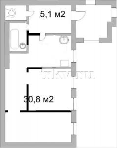

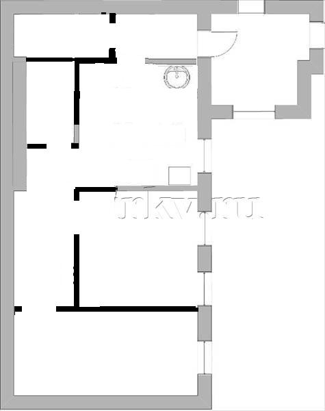

отделите два окна сверху- это проходная гостинная
ну кухню вниз спустите что б вход в ванную из прихожей

Спасибо за идею, но проходная комната нам не подойдет, нужна изолированная.
