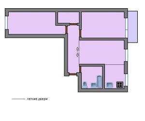

Всем привет!
Привожу план трехкомнатной квартиры в доме серии II-29.
В общем-то, жить можно, но очень хочется попробовать кое-что изменить...
Тем более, пришла пора делать капитальный ремонт в квартире.
Несущие стены - те, что потолще.
Что хочется получить в итоге:
1. Чтобы все комнаты были изолированными
2. Чтобы кухня стала побольше
3. Скорее всего, совместить туалет с ванной
Семья пока ещё маленькая (папа, мама и младенчик).
Перерыл весь интернет, для трешек домов этой серии есть 4 варианта перепланировки (нашел на этом же сайте), но для ДРУГИХ трешек :(

Я, честно говоря, не могу по плану понять, какие стены несущие (по-моему более толстыми выделены только внешние стены). И еще я не очень поняла, Вы готовы объединить кухню с комнатой? Зачем Вам на троих 3 изолированные комнаты?

Я извиняюсь за то, что внес недоразумение.
Да, хочется три изолированные комнаты, но одна "изолированная" может быть совсем не изолированной от кухни :)
Я готов к такому объединению.
В этой квартире действительно только внешние стены - несущие.
Простор для творчества, как говорится...
Как вам такой вариант?

Вариант хороший, если только гостиная не маловата для Вас. Я бы только его немного подкорректировал - добавил бы гардеробную/кладовку; при этом улучшается форма левой спальни (менее вытянутая).

chlopak, спасибо за Ваше мнение
вариант с гардеробной интересен...
а по поводу "маловатости" гостиной - я пока не вижу вариантов, за счет чего можно было бы гостиную увеличить

Ну, разве что так...
