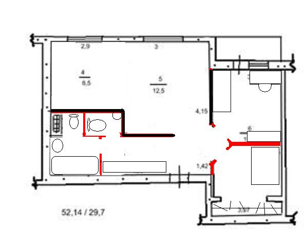

Здравствуйте! Очень нужны идеи, как с меньшими затратами сделать из двушки трешку.
Конечно, хочется и детскую, и спальню для родителей, и место для приема гостей :)
Нужно место для детской спортивной стенки, по возможности все же не хочется детскую с лоджией.
Однозначно будем совмещать санузел.
Состав семьи: мама, папа, сын 1,5 года
4 этаж 9-этажного панельного дома 1991 года:
проект типовой, фундамент железобетонный,
стены крупнопанельные,перегородки гипсобетонные,
перекрытия - железобетонные плиты
Вот что есть:
Нашла только такой способ:
Здесь под вопросом - детская без окна (?) и ! перенос входной двери (начиталась на форуме, что это почти нереально)
Очень-очень нужны ваши советы и идеи

детскую не то, что нежелательно
а просто противопаказано детям делать
им для норм развития и роста нужен сол свет
плюс у них уроки
а вот род спальню можно и темную, зросле же там только спят
но нужна принуд винтиляция

Я бы сделала так
Во взрослой спальне только комоды или узкие шкафы для постельного и нижнего белья. Остальная одежда в гардеробной. по бокам кровати расположены рабочее место под компьютер и туалетный столик. Вход в гардеробную можно отделить от детской. голубым цветом обозначены зеркала.Угол между мойкой и плитой можно отвести под ванную и сделать там хозшкаф, а можно под кухню, будет больше рабочей площади на кухне.
Не надо бояться балкона в детской, если его застеклить и на окнах сделать замки - защита от детей, то он будет не опаснее чем любое другое окно.На нем можно хранить коляски, велосипеды, санки, скейиты и т.д К тому же если потом еще будет ребенок детская потребуется попросторнее.

У Вас очень не пропорционально нарисованный план и не видно несущих стен, желательно выставить план БТИ, а так пока только приблизительно...
Предлагаю зонировать большую комнату, думаю это будет удобно, родителям есть доступ к телевизору и гостевой зоне круглосуточно и это не мешает малышу, спальную зону отгородить матовой перегородкой, которую можна максимально раздвинуть в сторону и объединить комнату, либо лучше вообще без перегородок, а спальню - на подиум, еще можно шторку. На место встроеного шкафа в гостевой можно установить комп. столик, тогда комната будет еще просторнее, но я за побольше мест хранений - шкаф со стеклянными либо светлыми дверьми купэ, темно-коричневым - новые стены и размеры стен, зон:
Серого квадрата возле окна детской быть не должно, но править долго :unknw:

План срисовывала с плана БТИ :giri05048: , потому такой корявенький...
Завтра после обеда отсканирую
Несущие стены - это как я понимаю - с точками
Менять кухню со спальней не получится из-за финансовых соображений
Лоджию уже застеклили, хотим там устроить рабочий уголок
