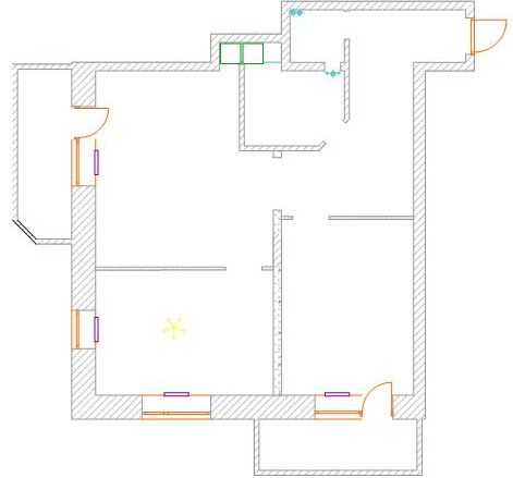

Sadr Опубликовано 26 Сентября 2011 Жалоба Опубликовано 26 Сентября 2011 Здравствуйте! Хотелось бы полноценную спальню (с кроватью), детскую и кухню-гостинную. Все это на 66 кв.м. двухкомнатной новостройки. Имеется несущая стена посередине 0,7 х 0,2 м. Были бы очень благодарны за посильную помощь. Состав семьи - пока один ребенок (1 год), после переселения планируем еще ребенка. Итак, что имеем: C размерами: План БТИ: С размерами: Поделиться этим сообщением Ссылка на сообщение Поделиться на других сайтах Прочее
olenkasolo Опубликовано 26 Сентября 2011 Жалоба Опубликовано 26 Сентября 2011 Какая плита? Этаж? Поделиться этим сообщением Ссылка на сообщение Поделиться на других сайтах Прочее

Sadr Опубликовано 27 Сентября 2011 Жалоба Опубликовано 27 Сентября 2011 Какая плита? Этаж? Извините, забыл указать, этаж 16/17. Соответственно плита электрическая. Поделиться этим сообщением Ссылка на сообщение Поделиться на других сайтах Прочее
Sadr Опубликовано 27 Сентября 2011 Жалоба Опубликовано 27 Сентября 2011 chlopak Спасибо, за быстрый ответ. Такая планировка нравится, сами тоже примерно так прикидывали. Поделиться этим сообщением Ссылка на сообщение Поделиться на других сайтах Прочее
Apyatka Опубликовано 27 Сентября 2011 Жалоба Опубликовано 27 Сентября 2011 Расширение кухни за счет жилой. Поделиться этим сообщением Ссылка на сообщение Поделиться на других сайтах Прочее
chlopak Опубликовано 28 Сентября 2011 Жалоба Опубликовано 28 Сентября 2011 Расширение кухни за счет жилой. Ну, всё зависит от того, как на это посмотреть... ;-) Может и наоборот - расширение жилой за счёт кухни... Поделиться этим сообщением Ссылка на сообщение Поделиться на других сайтах Прочее
necto Опубликовано 28 Сентября 2011 Жалоба Опубликовано 28 Сентября 2011 Ну, всё зависит от того, как на это посмотреть... ;-) Может и наоборот - расширение жилой за счёт кухни... Так тоже нельзя. Возможно пройдет вариант согласования в 2 этапа. Сначала объединить кухню с гостиной, а потом разделить. А так, вариант самый удачный, если удастся согласовать.<br> Поделиться этим сообщением Ссылка на сообщение Поделиться на других сайтах Прочее
waked Опубликовано 28 Сентября 2011 Жалоба Опубликовано 28 Сентября 2011 Еще один стандартный вариант- кух.мебель на площади бывшей кухни Поделиться этим сообщением Ссылка на сообщение Поделиться на других сайтах Прочее
Sadr Опубликовано 24 Января 2012 Жалоба Опубликовано 24 Января 2012 Здравствуйте! Решил поднять свою тему. Перегородок еще нет. Пришли к такому варианту. Прошу Ваших мнений. Плюсы, минусы и т.д. Согласование делать пока не будем, лет 10 (ипотека), но все же на будущее - тяжело ли будет согласовать? Поделиться этим сообщением Ссылка на сообщение Поделиться на других сайтах Прочее
