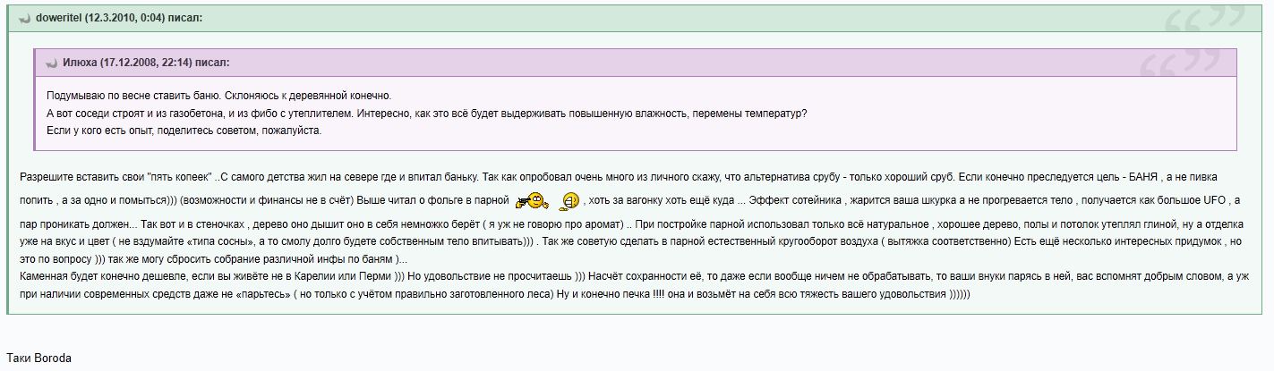

Во, не поленился, нашел:
К сожалению, сейчас на IVD некомпетентные программисты хлеб зря едят, все старые базы уничтожены без возможности восстановления. Образование у них слабенькое, только цветочки на экране рисовать умеют.
Поэтому только СКАН:
Тыцкайте:
Этого гарного хлопца doweritel зовут.
Можете поинтересоваться, как делал...
Это шанс.
