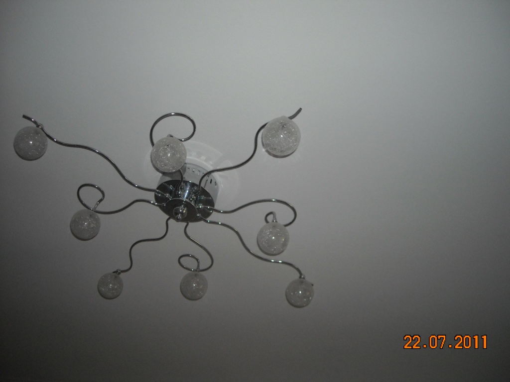

Вот первое фото потолок ГКЛ на кухне, а второе - детская (она уже закончена, кухня в самом разгаре). Делаю сама. По моему лучше без обоев. Может на фото он какой то серый, на самом деле белоснежный. Просто, прораб знает, что под обои можно тяп ляп, а под покраску каждую царапинку выводить.
