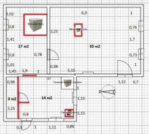

Будем называть: 14м2 - кухня, 17м2 - спальня, 35м2 - гостиная, 3м2 - кладовая. Что не нравится сейчас -
1. Печи - неудобно расположены и занимают слишком ного места, хотим снести, вместо них поставить камин в углу гостиной.
2. Проходная спальня - хотим перенести дверной проем из "кухня-спальня" в "кухня-гостиная" (на планах - из "красного" в "зеленый").
3. Отсутствие санузла - думаем разместить в нынешней кладовой (подвинув стену между кухней и кладовой вплотную к входной двери, чтобы увеличить будущий санузел).
Вот такой план - как оно сейчас:

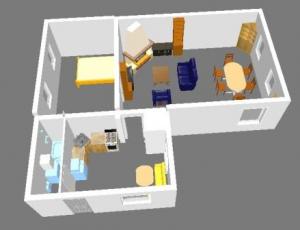

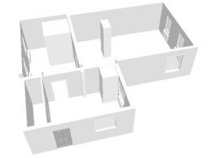

Вот что у нас получается после небольшой перепланировки, которую смогли придумать, а именно -
1. Из кладовой делаем санузел, ставим туда угловую душевую кабину, унитаз, стиральную машину, умывальник и вешаем бойлер и обогреватель. Стенку между кладовой и кухней сдвигаем по максимуму до входной двери, дверь в санузел делаем как показано на схеме - тогда и чуть свободного места остается перед умывальником в ванной, и кухонные шкафчики-раковина-холодильник в кухне вмещаются по этой стене.
2. газовую плиту переносим в противоположный по диагонали угол.
3. Дверной проем переносим, чтобы из кухни выход был в гостиную, спальня становится непроходной.
4. Все печи сносим, делаем камин в углу гостиной.

Что мне не нравится -
- полное отсутствие прихожей, думаем сделать небольшую настенную вешалку для одежды и низкую полку для обуви между входной дверью и окном (как на картинке).
- очень узкий санузел
Как разрешить эти 2 проблемы, ничего к дому не пристраивая (пристройки сейчас не планируются) - не придумали, поэтому просим помощи у IVD сообщества - возможно, отыщется какая-нибудь супер идея. С тонкой стеной между кухней и будущим санузлом можно делать что угодно, остальные "тостые" стены трогать нельзя совсем.
А, и еще мне в данный момент совсем непонятно как сделать в санузле вентиляцию и где будут проходить сантех коммуникации...
Очень хотелось бы узнать любые ваши мысли, критику, предложения, не только по поводу указанных проблем, а вообще. Это наш первый ремонт :)
