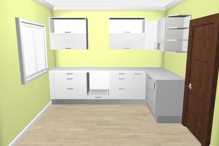

Попробовала набросать кухню в икеевском планировщике, получилось конечно кривенько и не совсем мое, т.к. у икеи нет некоторых размеров шкафчиков, которые хотелось бы
Вот так получилось:
post-45352-1300357635_thumb.jpg post-45352-1300357631_thumb.jpg post-45352-1300357626_thumb.jpg
Это не совсем точно, но общую концепцию передает
На плане:
1. Шкаф с двумя ящиками на 90см, на картинке он показан как 80 см (другого в икее нет) и слева стоит фальшпанелька на 90см
2. Шкаф под встроенную духовку и варку
3. Шкаф с ящиками на 60см, вверху маленький ящик для вилок-ложек, внизу 2 ящика побольше
Рядом с ним без номера шкафчик на 30см
4. Угловой шкаф под мойку 90см, глубиной 60см
5. Встроенная ПММ 45см (на картинке показан шкаф 40см - в икее нет 45)
6. Т.к. остается 25см до наличника двери, то туда встает бутылочница или узкий шкафчик с дверкой и полочками на 15-20см. Насколько это будет красиво??? :fund02006: Или вообще отказаться от него, закрыв ПММ панелью в цвет фасада??
7,8. Это два горизонтальных шкафа высотой 36см друг над другом, верхний с матовым стеклом шириной 90см
9,10. Тоже что и 7,8.
Вытяжка не встроенная
11. Угловой шкаф 60*60
12. Сушка для посуды на 60см
13. Здесь на картинке изображены полки, но на самом деле лни мне не нравятся, я просто не знаю чем занять это пространство. Нужен ли сюда скошенный шкаф или обычный? Хочется чтоб верх был по одной вертикали с низом.....
Покритикуйте, плиз, проект. И еще очень нуждаюсь в ваших советах и помощи

Нет, не собираюсь. Я еще окончательно не определилась с производителем, но в салон хочу придти со своим эскизом + мне надо уже выкладывать фартук скоро
Вот так получилось:
На плане:
6. Т.к. остается 25см до наличника двери, то туда встает бутылочница или узкий шкафчик с дверкой и полочками на 15-20см. Насколько это будет красиво??? :give_rose: Или вообще отказаться от него, закрыв ПММ панелью в цвет фасада??
А почему у вас такой странный по размерам угловой шкаф получился? Не очень будет удобно им пользоваться, получается дверка всего 30 см. Вообще обычно угловые 105 на 60, в икее 120 на 60 и 90 на 90 бывают.
В икеевском планировщике есть встраиваемые ПММ на 45 можно вставить :)
По 13 пункту мне кажется можно завершить скошенным шкафчиком
А где у вас холодильник будет стоять, вы в линию с кухней не будете его ставить?

Икеи у меня точно не будет, поэтому выбираю из того, что есть в нашем городе побюджетнее, т.к. хочу каменную столешницу, то ищу производителя подешевле. Больше всего понравились из недорогих белорусские кухни zov.by. Так вот у них угловой шкаф под мойку 90*60 (так мне в салоне рисовали, правда от руки, не в программе), а 90*90 у них только со скошенной дверцей. Вообще надо еще раз сходить узнать поточнее
