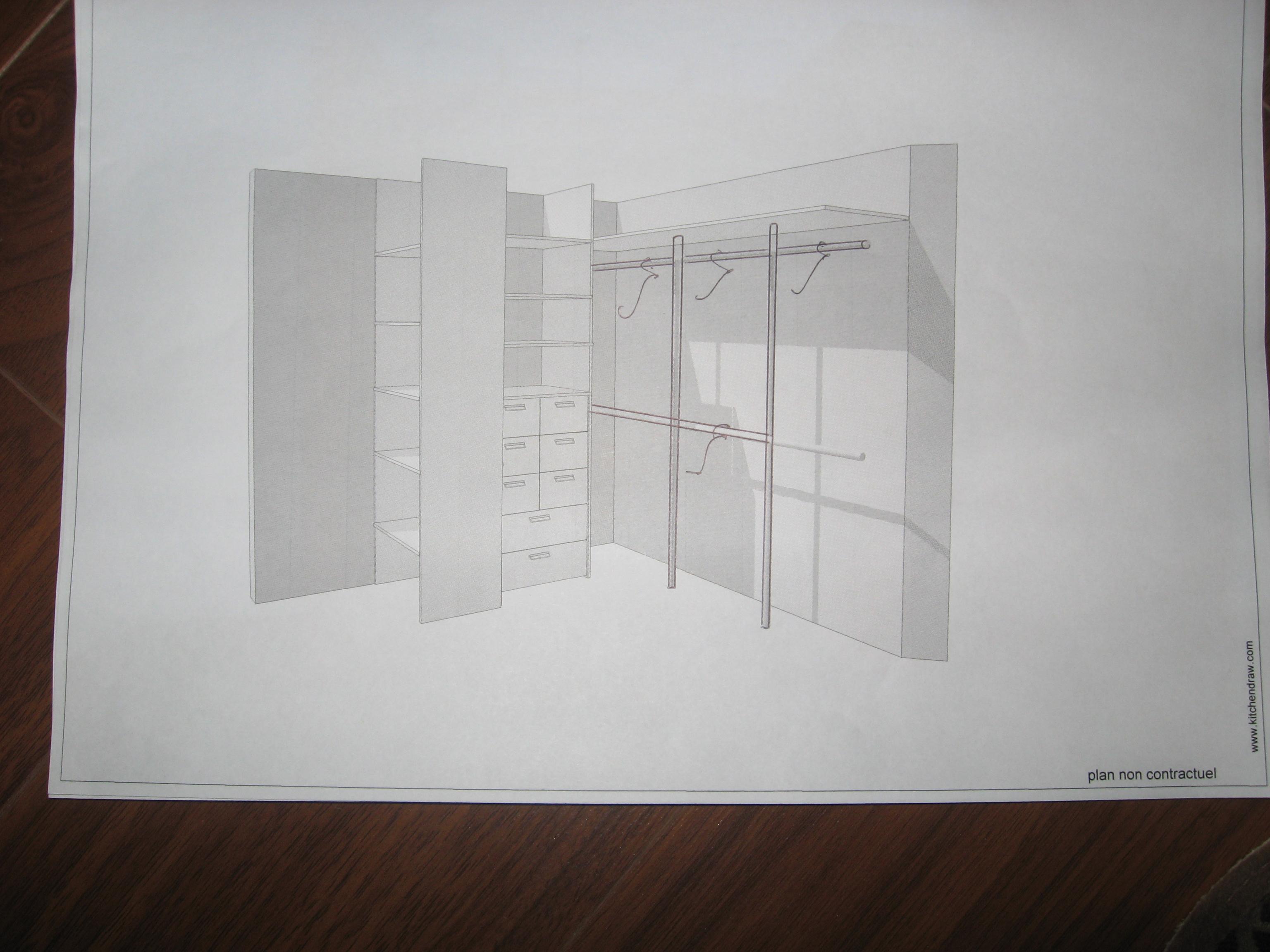

Роман 33 Опубликовано 12 Марта 2011 Жалоба Опубликовано 12 Марта 2011 Всем доброго времени суток. Потихоньку начинаю задумываться над планировкой гардеробной комнаты. Размер 243см. х 190см. У нас семья из 3х человек. У сына будет свой шкаф в комнате, а в спальне мы хотим сделать только кровать и прикроватные тумбочки. Таким образом в гардеробной планируем хранить всё. В коридоре у входа будет ещё шкаф купе 185см. Дизайнер начертила вот это и велела подумать над тем, что ещё добавить или наоборот убрать. Кто уже сталкивался на личном опыте или имеются свои мысли - подскажите. Поделиться этим сообщением Ссылка на сообщение Поделиться на других сайтах Прочее

Роман 33 Опубликовано 12 Марта 2011 Жалоба Опубликовано 12 Марта 2011 У входа вот такой шкаф. Дверей планируется две, а внутреннее пространство разделено на три части. На сколько это удобно? Поделиться этим сообщением Ссылка на сообщение Поделиться на других сайтах Прочее
Tilo Опубликовано 12 Марта 2011 Жалоба Опубликовано 12 Марта 2011 Всем доброго времени суток.Потихоньку начинаю задумываться над планировкой гардеробной комнаты. Размер 243см. х 190см. У нас семья из 3х человек. У сына будет свой шкаф в комнате, а в спальне мы хотим сделать только кровать и прикроватные тумбочки. Таким образом в гардеробной планируем хранить всё. В коридоре у входа будет ещё шкаф купе 185см. Дизайнер начертила вот это и велела подумать над тем, что ещё добавить или наоборот убрать. Кто уже сталкивался на личном опыте или имеются свои мысли - подскажите. Все - это одежда, нижнее белье, постельное белье, полотенца, в т.ч. банные , пылесос, ведра, швабры, быт. химия... Что у вас еще есть специфического... Инструменты, велосипеды, санки, коньки? В прихожей в шкафу будеТ жить вся верхняя одежда, или часть, все же, в несезон поедет в гардеробную? Вся обувь будет где, тоже в прихожей? Еще очень важно учесть, если у жены есть длинные платья, пальто, высокие сапоги, куда их вешать, ставить. Под постельное белье, полотенца, скатерти, покрывала лучше делать широкие выдвижные ящики ( не меньше 75 см). Расчитайте их количество исходя из того сколько у вас такого добра :) Под носки, колготки нижнее белье, наоборот удобнее небольшие ящики, тоже, естественно, выдвижные. Свитера, пледы можно вполне хранить на полках. Еще очень удобны специльные отдельные вешалки под брюки, шарфы, ремни. Вот пока примерно так... Из того, что вспомнила :-) Поделиться этим сообщением Ссылка на сообщение Поделиться на других сайтах Прочее

Роман 33 Опубликовано 13 Марта 2011 Жалоба Опубликовано 13 Марта 2011 Спасибо. Изучаю. Меня в принципе всё устраивает. Смущают только углы в гардеробной. кажется не очень удобный к ним доступ. Поделиться этим сообщением Ссылка на сообщение Поделиться на других сайтах Прочее
