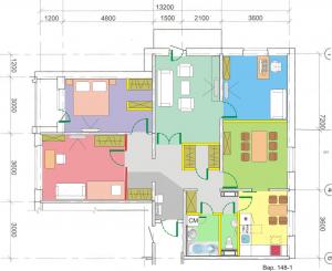

kerasus Опубликовано 2 Марта 2011 Жалоба Опубликовано 2 Марта 2011 Здравствуйте - всем!!! Если еще не надоели вам со своими метаниями, то, помогите еще, пожалуйста!!! Съездили в контору специальную, узнать, какие стены можно сносить в квартире. Выложу план, на нем - красным - то, что можно убрать... С учетом этого, придумали сами пару вариантов, но все как то коряво выходит... Единственное, что решили, это перенести кухню в соседнюю комнату и расширить за счет следующей, той, что сверху... На месте исходной кухни-возможно кабинет... Вобщем, хотелось бы ваши мнения в очередной раз услышать... Очень просим откликнуться!!!!!!!!!!!! Пожелания напомню: ванную расширить, туалет - отдельно, выделить гардеробную, кухню расширить. Очень жду ваших ответов!!! Поделиться этим сообщением Ссылка на сообщение Поделиться на других сайтах Прочее

kerasus Опубликовано 2 Марта 2011 Жалоба Опубликовано 2 Марта 2011 так вы напишите, что конкретно требуется, сколько комнат, какое назначение, кто жить будет. ничегошеньки ведь непонятно. Здравствуйте! Вы , просто, к к нам в первый раз зашли))) Это не первая наша тема, в предидущих все указывала... Нас - двое, дети только в планах... Нужно, что б были: спальня, детская, гостиная, кабинет. Кухня пошире и гардероб. Ванна тож побольше, чем на исходнике, туалет - отдельно... Гардероб - желательно, что б был как маленькая комната, а не как большой шкаф))) И, важно, гостиная не должна быть проходной.(Это комната, прямо напротив входа) Теу может глянете предидущую, там есть с подробностями, называется "Отмучились, 5-ти комнатная улучшенка" Заранее спасибо, хоть за то, что откликнулись))) Поделиться этим сообщением Ссылка на сообщение Поделиться на других сайтах Прочее

Apyatka Опубликовано 2 Марта 2011 Жалоба Опубликовано 2 Марта 2011 Да, проем в несущей и будет счастье. Я бы вообще сделала один вход в кухню- со столовой. И убрала из кухни столик вообще. Тогда было бы больше места и можно было сделать больше рабочую поверхность. Больше был бы и санузел. Оба варианта vks очень нравятся. Поделиться этим сообщением Ссылка на сообщение Поделиться на других сайтах Прочее

kerasus Опубликовано 3 Марта 2011 Жалоба Опубликовано 3 Марта 2011 Спасибо Огромнейшее!! только вот с проемом в несущей стене я так понимаю могут быть проблемы так как наша архитектура заняла позицию никаких проемов ,кабы чего не вышло,и даже аргументы по поводу укрепления и тд тп не работают!!! Поэтому хотим кухню перенести в соседнюю комнату и там получится кухня с зоной приема пищи ,а на месте кухни сделать кабинет! а там где был кабинет гардеробную!!! Позволю себе исправить ваш вариант ! И если есть возможность прорисовать мой вариант как вы умеете!! заранее благодарны!!! Поделиться этим сообщением Ссылка на сообщение Поделиться на других сайтах Прочее

vks Опубликовано 3 Марта 2011 Жалоба Опубликовано 3 Марта 2011 хотим кухню перенести в соседнюю комнату и там получится кухня с зоной приема пищи ,а на месте кухни сделать кабинет! а там где был кабинет гардеробную!!! Позволю себе исправить ваш вариант ! И если есть возможность прорисовать мой вариант как вы умеете!! заранее благодарны!!! Нарисовать-то можно, только согласуют-ли. Квартира на каком этаже? "24. Размещение над комнатами уборной, ванной (душевой) и кухни не допускается. Размещение уборной, ванной (душевой) в верхнем уровне над кухней допускается в квартирах, расположенных в 2 уровнях." (Постановление Правительства РФ от 28 января 2006 г. N 47). Поделиться этим сообщением Ссылка на сообщение Поделиться на других сайтах Прочее
kerasus Опубликовано 3 Марта 2011 Жалоба Опубликовано 3 Марта 2011 хотим кухню перенести в соседнюю комнату и там получится кухня с зоной приема пищи ,а на месте кухни сделать кабинет! а там где был кабинет гардеробную!!! Позволю себе исправить ваш вариант ! И если есть возможность прорисовать мой вариант как вы умеете!! заранее благодарны!!! Нарисовать-то можно, только согласуют-ли. Квартира на каком этаже? "24. Размещение над комнатами уборной, ванной (душевой) и кухни не допускается. Размещение уборной, ванной (душевой) в верхнем уровне над кухней допускается в квартирах, расположенных в 2 уровнях." (Постановление Правительства РФ от 28 января 2006 г. N 47). Квартира на пятом этаже! так в том парадокс и состоит что кухню переносите говорят а вот с проемами проблема!! Хотя и даже это требует уточнения!! знаете как у нас бывает ДА ДА а потом и НЕЕЕЕТТТ!!!!Вообщем так!!! Маразм даже от стены выходящей из гостиной слева нельзя кусочек откусить!!! Поделиться этим сообщением Ссылка на сообщение Поделиться на других сайтах Прочее
