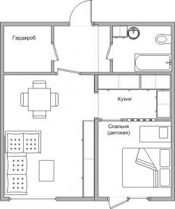

Окончательная планировка получилась такая.
Создаем проходную мини кухню. Размеры помещения 295 на 187. План кухни.
Из мебели уже имеется холодильник не встраиваемый высотой 192 см. Плита электрическая, посудомойку хотелось бы на 60. Стиральная машина будет в ванной.

А может вместо холодильник + 12 шкафчик - встроенный холодильник?
Согласна, было бы лучше, но холодильник уже куплен не встроенный. Придется пользоваться им.

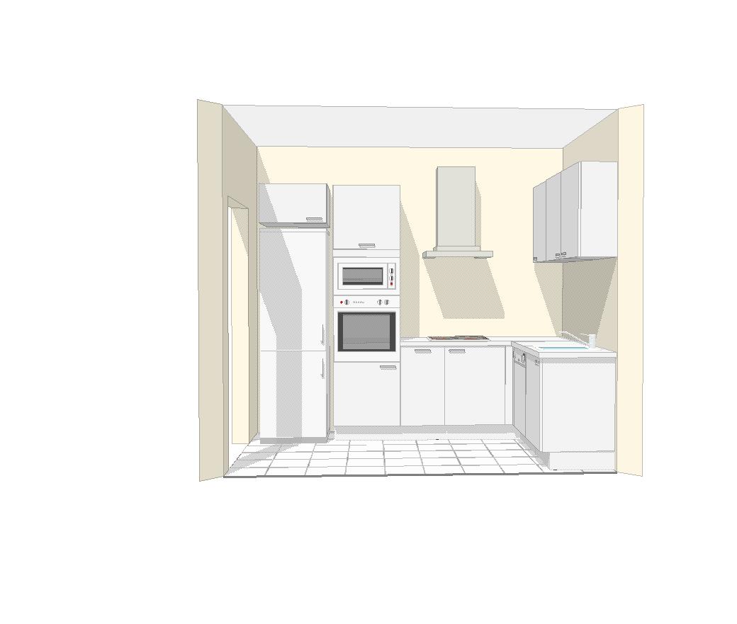

Вот такая кухня у меня получается. Что скажете?
мне нравится)
Спасибо!
Согласовали кухню без естественного освещения?
Согласовываем. Стена в кухне будет со стеклоблоками. Я консультировалась в едином окне, сказали, что планировка согласуема.
