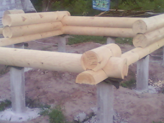

Дом из оцилиндрованного бревна. Бревно 21 см. Бревно было частично зимнее и весеннего маленько, (весеннее чаще были короткие бревна).
Дом поставлен был в августе. Зиму стоял забитым на усадку. Садился оч. быстро. Обработан неск. раз огнебиозащитой. Крыша рубероид.

Хотела поэтапно накидать фотки... лимит не дает и антиспам))ну примерно думаю понятно что да как...

Про "качество оцилиндровки" даже ничего писать не буду - это уровень талибов...
ДВА:
Это ЛЕТНИЙ ДОМ, так как то, что девочки называют "толщина стен", в данном случае - не 20 см., а 10 см., так как паз пилится в оцилиндровке промышленно на такую ширину.
Углы дома холодные будут, так как чаша хозяйственная. Наверное и шкантов не забили...
Ой, мамочки!
Они даже полотно джутовое не проложили!
Дама, КТО ЭТО ДЕЛАЛ???

полотно джутовое - льняное, уложено.. на фотке где пару бревен их нет.. это просто "наживляли"
наши скобари делали...

- а почему качество плохое? Это на фотке видно или по др. ?
Милая моя, пскобская Красавица!
"Качество оцилиндрованного бревна" - это понятие, скажем так не из ДЕРЕВЯНООГО ЗОДЧЕСТВА, а из промышленной заготовки готовых конструкций для ТИПА ДЕРЕВА
Это не деревянный дом, а просто конструктор, как мы в детстве собирали...
Не качество ты подразумеваешь, а КРАСОТУ - вам, девочкам, очень нравятся ровные и беленькие деревяшечки.
И собрать это может не только скобарь, но и более менее продвинутый талиб...
Вот что я имел в виду...
И ОШИБКИ, СУДЯ ПО ФОТКЕ, ПРИЧЕМ СЕРЬЕЗНЫЕ. ЕСТЬ...
- "шкант" - нашла в интернете ))). вбивали точно.. и болты вставляли скручивали, или как это по умному, по строительному.
Какие еще, нахрен, болты? Куда вкручивали?
