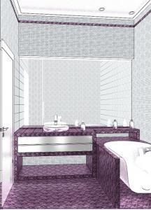

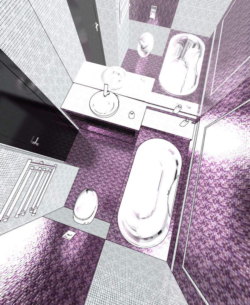

У меня трап не нарисован на плане, планируем его между ванной и унитазом, вдоль ванны (если, это технически возможно будет, конечно).
У меня точно ванна будет, но без всяких шторок и при этом с большой лейкой - вот и думаем о трапе.
Что-то вопросом по плану много, на нем может не понятно... Вот визуализация, может так проще будет (на цвета не смотрите, они еще в работе):
Симпатично и разумно. Кстати в чем рисовали план с размерами?
