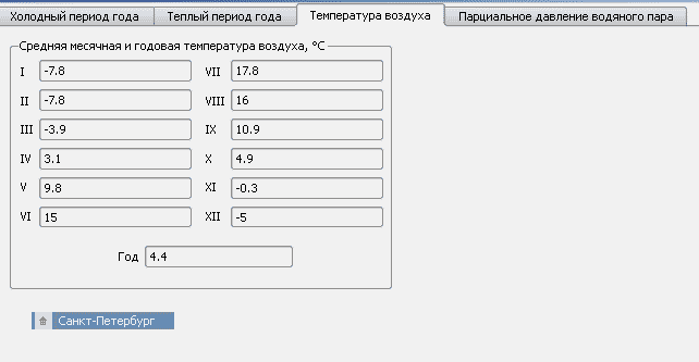

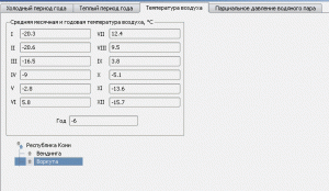

Посмотрим карту Северо-Западного региона, а потом на климатологию, Калинграда - Питера - Воркуты, например ( выложу ниже)
