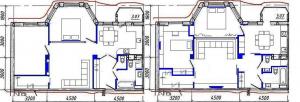

Добрый день!
Помогите, пожалуйста, перепланировать 2-ку 75 м.кв. в 3-ку.
Хотелось бы спальню, детскую, гостевую зону, более рационально использовать площадь в коридоре.
Возможен перенос стен.
Дом каркасно-панельный, внутриквартирные стены из газо-силикатных блоков. Несущие 2-е колонны. В Минске.
Жду с нетерпением интересных идей!!!!

блин.. лукашенко нужно писать чтоб поразнообразнее как то строили..
да, от старосеветских планировок не далеко ушли ((
был такой вариант:
но нужно подключаться к воде и канализации к соседям, если позволят!!!
и прихожая-гостинная темновата (((
был такой вариант:
А мне очень нравится последний вариант. Мне кажется он оптимален. Получается 2 независимые комнаты и гостинная. :unknw:

Когда окна на по одной стене да еще и одно трапецией, ничего другого, кроме того, что нарисовано выше не придумаешь... к сожалению

вариант с переносом кухни интересный, и столовая-гостинная в эркере была бы вполне удобна
но у нас говорят нельзя (((
