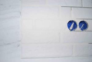

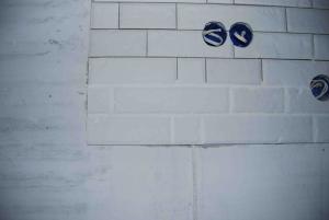

Попробовали 2 варианта затирки :
1 фото - Мапей ультраколор (зернистая, цвет белый, но из-за крупного зерна он серее на самом деле)
2 фото - Лугато (цвет белый, затирка в швах гладкая). Пластификатор не добавлялся. Кстати, так и не поняла - его желательно в белую затирку?
Это видно на фото: после Мапея плитка стала белее (или мне кажется?), сливается со швами. Месиво бесцветное(( При попадании воды затирка меняет цвет.
Лугато выглядит поприличнее, но и побелее сами швы. И структура плитки лучше подчеркнута. При попадании воды цвет не меняет
Плитка на кухне, будет попадать вода, вроде бы хотелось хваленый Мапей с его свойствами. Про лугато ничего не слышала.
Какую затирку порекомендуете оставить?

Мне кажется, у Вас плохо проработаны швы. Плитка выпуклая, это сложнее, чем с обычной плиткой, т.к. затирки уходит больше, и размывка трудоемче, но все равно швы нужно прорабатывать так, чтобы затерт был только сам шов, а не плитка вокруг него.
К Вашей плитке подойдет эпоксидная Литокол Белый лед с серебристыми блестками - получится светло-серая затирка. Вот фото очень похожей плитки, делал не я, но затирал я:Здесь.
Чтобы не было одно белое месиво, можно в белую затирку добавить немного серой, пользуйтесь весами и запомните пропорцию.

Лугато не пробовал, но специальные жидкости, на которых можно замешивать затирку, улучшают окончательные свойства шва - увеличивают прочность, эластичность и водонепроницаемость. Темнеть при намокании будут все равно. Добавки желательно применять в местах, подверженных воздействию воды. На сухих стенах ее применять не обязательно.
Значит лугато с добавкой должна быть немного лучше. А какие свойства у Мапеевской затирки? Последнее время из цементных затирок только им работаю. Хорошая затирка, крепкая, удобная в работе, но каких-то суперсвойств у нее я не вижу. Просто хорошая затирка.

На первом фото незатертая плитка выглядит, на мой взгляд, интереснее, чем с белыми швами. Может, серые швы не так уж и плохо ?
