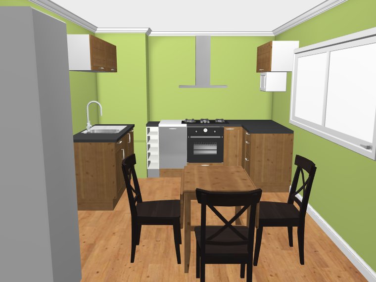

Kon v yablokah Опубликовано 15 Февраля 2011 Жалоба Опубликовано 15 Февраля 2011 Здравствуйте уважаемые коллеги! Прошу помощи коллективного разума! Сама чувствую не справлюсь. Имеем хорошую кухню в новой квартире 12 метров, но места катастрофически нет. Стена на которой размещен очаг сильно пострадала - справа короб, слева трубы с потолка до пола + газовая труба с огромным счетчиком (длится вся эта красота 76см и выпирает на 20 см от стены). Кухня Икея, Фагерланд (часть возьмем с предыдущей, что-то докупим). Ниже наш вымученный проект. Покритикуйте пожалуйста. То что вижу из очевидных минусов: 1. Кухня резко обрывается. 2. Холодильник нереально далеко, и вообще вся зона столовой выглядит грустно (на картинке 4.) 3. Остается место слева от духовки (сверху продлим столешницей, но что делать с "фасадом" не знаем, пока стоит страшный шкафчик). 4. Справа от мойки (между коробом и шкафом) такое же пустое место. 5. Без пустых мест никак - иначе шкафы будут мешать друг другу (из за короба 80х40см). 6. Угловой шкаф Икея в этом проекте придется сильно пилить (заднюю стену), чтобы разместить там трубы, т.е фактически складывать кастрюли смогу только внизу - ратионели не будет. 7. Трубы слева в этом проекте "зашиты" коробом который будет спускаться прям на столешницу (и как это будет выглядеть - не знаю). Технологическое окно оставим, но наверное придется обыграть его картиной или зеркалом. Из имеющейся на сегодня бытовой техники: духовка 60 см, вытяжка 90 см, микроволновка подвешивается к шкафу (но можно и поставить). Докупим посудомоечную машину и новый холодильник. Окно с выходом на балкон (слева). Двигать дверь не хочется - рядом дверь в детскую. Зона готовки какая-то скучная (слишком много воздуха). Зона столовой совсем сырая, а разместить надо в перспективе 5 человек (в апреле родится третий :))) В голове роятся идеи на счет какой -нибудь мягкой скамейки по стене вдоль стола (только не уголок!). Давно мечтаю о круглом столе (и как сюда пришить скамейку?) Что делать? С цветовым решением пока играю. Скорее всего вновь белый. Зеленый мне кажется тут будет кричать. С фартуком вопрос. Это позже (возможно просто стекло). Полы пока не определились, или линолеум по дерево (так будет во всей квартире) или какую-нибудь плитку на пол. Вообще кухня самой не нравится. Что-то в ней не то... Поделиться этим сообщением Ссылка на сообщение Поделиться на других сайтах Прочее

aplion Опубликовано 16 Февраля 2011 Жалоба Опубликовано 16 Февраля 2011 высота подоконника какая? у вас есть возможность сфотографировать все трубы? и еще нарисуйте планы по стенам где трубы. Поделиться этим сообщением Ссылка на сообщение Поделиться на других сайтах Прочее
Kon v yablokah Опубликовано 16 Февраля 2011 Жалоба Опубликовано 16 Февраля 2011 Спасибо вам за внимание к моей теме! Сфотографирую трубы в ближайшую субботу. На первом плане зона где трубы выделена белым (в правом верхнем углу 80х20). А зачем высота окна от пола? Там балконный блок - дверь на балкон. Кухню вдоль окна не разместить - на перенос коммуникаций муж ни за что не пойдет. Поделиться этим сообщением Ссылка на сообщение Поделиться на других сайтах Прочее
