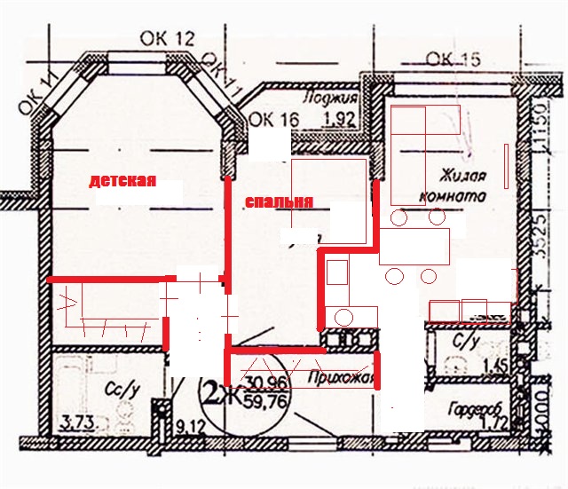

Всем Добрый день!
Тема не новая, вопрос стандартный, поделитесь опытом, помогите добрым советом по поводу планировки.
Имеем: Двухкомнатная квартира, общая площадь 59.90 кв.м., на 3 этаже, 12 этажный каркасно-монолитный дом, не несущие стены из кирпича. Газа в доме нет, плиты электрические.
Хотим создать пространство максимально удобным, просторным и функциональным, но проблема в том, что комнат всего две, нас пока еще трое (с котом четверо:)), дочь 7 лет, мама с папой, и планируем дальнейшее пополнение.
Необходимо чтобы была детская, и отдельно спальня родителей, мебель частично куплена, спальный гарнитур кровать+изголовье и модульная стенка в детскую. Нужен шкаф купе, и прихожая в коридор. Кухню хотим организовать просторной, но с местами для хранения, и размещение бытовой техники, очень любим готовить и принимать гостей.
Не принципиально: совместный или раздельный санузел, балкон тоже не рассматриваем как балкон, есть смысл соединить с кухней т.к. окна из кухни нет, глухая несущая стена с узкой дверью.
Буду рада вашим советам и подсказкам.

Добрый день. Сразу скажу, что я не дизайнер, а такая же владелица 2-хкомн квартиры с желанием сделать из ней 3-хкомн. Без размеров конечно трудновато, но вот такой простой вариант сразу пришёл в голову. Уверена, что опытные форумчане дизайнеры предложат вам что-ниб по -интереснее. :fund02025:

PriMa_82, Спасибо за вариант интересное решение с гостиной, к сожалению по размерам точно сказать не могу, приходится ориентироваться на те, что справа на картинке расположены. Дело в том, что квартира в долевом построена и дом еще не сдан пока. Ждем договор с планом помещения, пока лишь дали на руки вот этот. Тоже уже кучу вариантов отрисовала, пришли к мнению. что спалю сделаем маленькой по середине вместо кухни т.к. она по большому счету нужна для сна да и света там практически нет, толку от узкой двери мало, таким образом она больше подходит под спальню. А в гостиной убрать санузел, поставить кухню и выделить обеденную зону, как показывает практика, большее время семья находится на кухне и в гостинке.

размещаьб кухню на территории санузлов категорически запрещено. Поэтому так:

Наталья, скажите почему так категорически нельзя размещать кухню на территории санузлов, чем это может навредить? понимаю конечно санкции и штрафы., а по сути в чем там подвох бытовой может быть?. ведь многие таким образом меняют. Жать конечно у меня нет точных размеров, вот приблизительные, относительно тех что сбоку уже стояли на плане. Оценка и замеры еще у нас предстоят. Я увеличила план в "Кореле" в масштабе выстроила то, что масштабировалось в итоге. Ну и что точно известно, так это размеры кровати в спальню.
вот один из вариантов пришедший вчера на ум

Склоняемся все же к этому варианту, немного доработали, в итоге вот что получилось, что можете посоветовать.

Если планируете это согласовывать - не согласуют никак, даже за деньги, ибо размещать кухню (мокрые зоны - раковина, ПММ) над жилыми помещениями запрещено.

Так кухня остается на своем месте. Во втором варианте отдельно стоит холодильник.

Стафеева интересное решение попробую покрутить, дело в том, что не сходится по размерам, двухспальная кровать не вписывается, слишком малое помещение получилось.

если кухня очень узкая и даже кровать вдоль стенки не убирается, то только вариант спальни в эркере у вас реален
