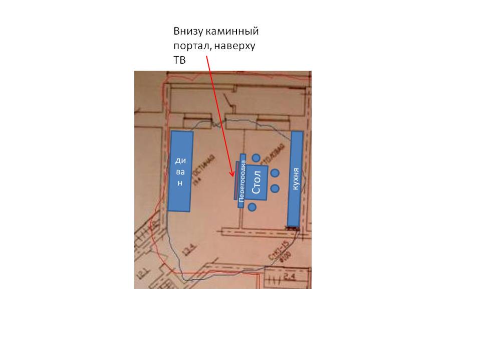

Квартира в новом доме,абсолютно ничего нет,стены голые!
сломали всю голову,как бы сварганить интересный функциональный интерьер.
главный вопрос-прихожая,гостиная и кухня.как между гостиной и прихожей сделать переход.
красным на картинке обозначены границы самой квартиры,синим-пространство,которые нужно продумать,как сделать.
помогите идеями,пожалуйста!

Манюта, я думаю,что если вы хотите чтоб вам помогли, то нужно дать больше информации, размеры, мебель.........

Манюта, действительно, хотелось бы узнать Ваши предпочтения относительно интерьера и планировки пространства.
Сейчас многие ломают стены и открывают пространство. Я бы все-таки прикрыла гостинную от взоров всех входящих, возведя небольшой простенок в ближнем левом углу гостинной (оформить вход в виде арки) или поставив стеклянную раздвижную конструкцию. В случае с аркой, образовавшийся угол можно прикрыть напольным зеркалом. Ну и справа от входа в прихожей напрашивается небольшой шкаф для одежды.Вариантов мало.
Кухню я бы расположила к ближней стене П-образно, а столовую зону возле окна.
С гостинной сложнее...Можно поставить угловой диван справа, левый угол "сгладить" возможно какой-нибудь гипсокартонной конструкцией и повесить на нее телевизор (ближе к входу на кухню). ИЛИ по левой стене располагаем телевизор и мебель, а к кухонной стене - небольшой диван, к окну - кресло или тоже диван. Могу ошибаться с размерами. Прикиньте на месте.

действительно,самая загвоздка-как отделить прихожую от гостиной.
то ли возводить стенку слева,то ли продлевать справа...
диван угловой-однозначно.просто как решить пространство именно внутри гостиной-не знаю...
та стена,которая отделяет гостиную от кухни-однозначно останется,уже пожили без стен на кухне-неудобно:и шумно,и запахи...
еще и камин хочется куда-нибудь впендюрить. :giri05005:

размеры-по картинке видно ширину гостиной и кухни (7300),а вот длину не скажу. :fund02025: надо съездить измерить вдоль и поперек.

Уточните, стена между кухней и гостиной будет до балкона или так как нарисовано до середины расстояния до балкона? У вас такая интересная планировка, которая прямо от входа в квартиру позволяет создать ощущение большого объема пространства. Для более четкого зонирования можно сделать перегородку из стекла или использовать ткани (обрамить проем слева и справа тканью). Если будете достраивать из гипса, сразу потеряется ощущение объема, которое создается именно на уровне входа.

расстояние до балкона так и оставим,скорее всего.чтобы было места ПОБОЛЬШЕ!!!а от самой кухни в этом проеме хочу сделать барную стойку,а дальше,ближе к балкону - уже будет обеденная зона.
кстати,Ваши идеи натолкнули на мысль-сделать что-то типа перегородки раздвижной и чтобы напротив входной двери,где вход в гостиную(со стороны коридора)-сделать ее зеркальной...ну как вариант.ощущение воздуха,большого пространства-это хорошо.но,с другой стороны,обувь и т.п. будет видно...сразу ведь в шкаф все не поставишь...теперь меня еще и прихожая стала беспокоить.как бы ее поудобнее организовать! :giri05025:

Вот например такие варианты, у каждого есть свои плюсы и минусы. Что вам нравится, а что нет - говорите - будем дальше думать

Еще может быть такой вариант. Лично мне больше всего нра тот, где перегородка возводится по центру с прямой кухней. Он создает самое "чистое" пространство, с длинными ровными линиями, решает вопрос камина и ТВ и экономит на кухне - кухня будет без угловых элементов.
Последний вариант тоже симпатичен кухней у окна (можно там сделать мойку, и отдельной гостиной зоны, ограниченной двумя стенами, что создает хорошие возможности для декорирования.
Перегородки в правой части усложняют расстановку ТВ и камина, поскольку происходит смещение дивана относительно перегородки

У вас все нормально получается.С кухней Вы практически определились.Но есть предложение: продлить немного стену (кухня-гостинная) и повернуть барную стойку в центр кухни.Получится своеобразный островок.А гостинную оформить подобно той, что на ссылке.Только опять 2 диванчика :giri05025: За счет удлиненной стены, первый из них подвинется ближе к окну.А телевизор можно смотреть и из кухни.
