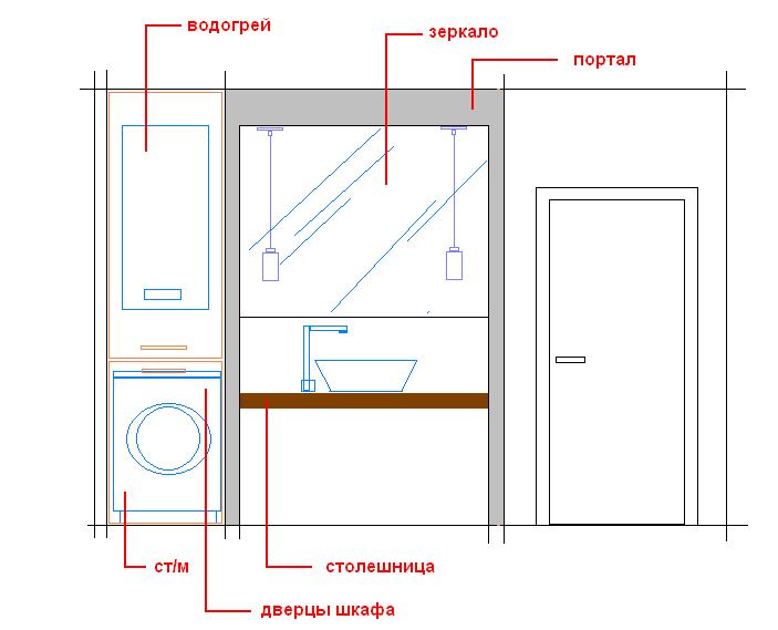

помогите перепланировать стомильон первую ванную. Плиз! :sadd08007: Не хватает опыта, наметанного глаза и пространственной фантазии, чтобы понять, задумка реализуема и оптимальна?
Изначальный план - первый рисунок (извините, за такое "художество". КитченДроу не устнавливается ну никак :sadd08007: ).
Идея - убрать перегородку между туалетом и ванной, чтобы получить "большую" площадь.
Хочется поместить
1) 60х60 стирку + сушку колонной (очень хочется иметь и то, и другое), поэтому унитаз поворочиваем на 90 градусов (правда, не могу понять, ноги не упруться в ванную? :fund02050: )
2) ванну,
3) и очень хочется раковину с максимальной протяженностью столешницы + шкафчики (если влезет, конечно). Зеркало - зеркальные дверцы навесного шкафчика - чтобы также иметь полочки для всякой мелочовки.
4) Также планируем скрыть в санкоробе водонагреватель.
5) Полотенцесушитель думаю поменять на электро. Плюс теплый пол.
6) гигиенический душ.
Стояк горячей воды расположен около двери - шедевр строительного искусства, блин! :fund02047: Поэтому планирую пустить отвод под порогом двери.
Вторая картинка - плоды моей фантазии. Ванну - Равак такие варианты.

А где у Вас канализация? За унитазом? Вот так было у нас. Ширина ванной была еще меньше (на 10 см), не тесно ))))) у меня и сейчас около 600 мм при унитазе и раковине напротив ванны.
Узость расширили зеркалом во всю стену над раковиной. Свет на потолке и бра на зеркале. А, да, была просто стиралка под столешницей, колонну я Вам тоже прикинула. Если стояк один (ГВС), то можно сделать уступ, естественно, обыграть его, например, П-образным порталом со встроенным освещением.

у нас горячая вода у двери, а холодная и канализация за унитазом.... не знаю что курил архитектор :give_rose: про портал не поняла, имеете в виду тянуть под потолком гор и хол воду? а канализацию? или по периметру все тянуть по стене, делая уступ? не знаю, можно ли так канализацию усложнять - столько изгибов. :giri05040:
Поделиться этим сообщением
Ссылка на сообщение
Поделиться на других сайтах
у нас горячая вода у двери, а холодная и канализация за унитазом.... не знаю что курил архитектор :give_rose: про портал не поняла, имеете в виду тянуть под потолком гор и хол воду? а канализацию? или по периметру все тянуть по стене, делая уступ? не знаю, можно ли так канализацию усложнять - столько изгибов. :give_rose:
У нас так же. И в подавляющем большинстве типовых квартир в нашем городе тоже ))) Нет, зачем по верху. И куда тянуть? К ванной по низу, к раковине и стиралке тоже. Стена на планах у меня утолщена для подводок.

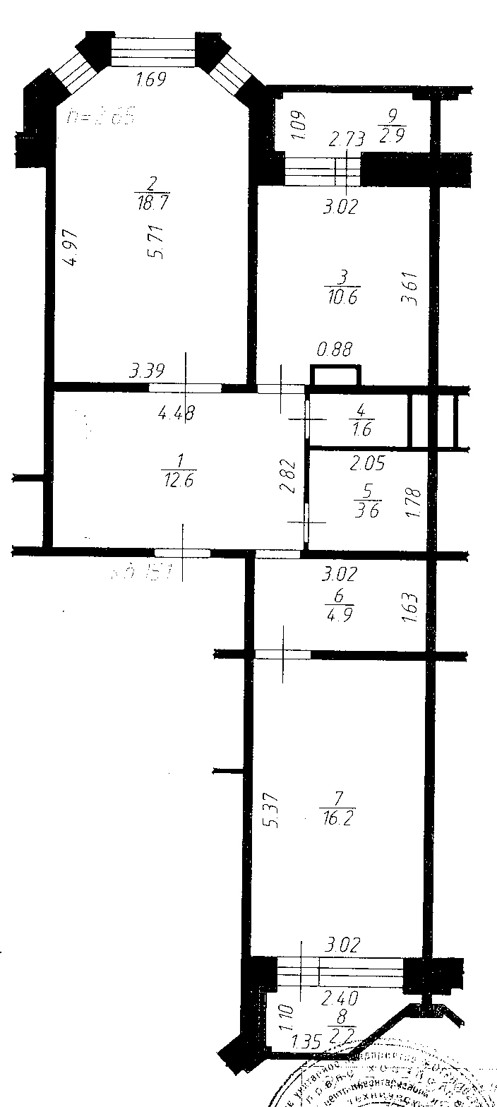

Вот схема БТИ.
Все стены несущие, ненесущая это стенка между коридором и тулетом-ванной и перегородка м/у ванной и туалетом, которую снести охота :fund02025: .
Покритикуйте, плиз, варианты :giri05048: -
1) обычная прямоугольная ванная, раковина примыкает к коробу (попробовать найти шириной 45 см), шкафчик около двери. Гор. воду тянуть придется под порогом через всю ванную.
2) использовать ванну Be Happy, нарастив короб до нужной ширины (место для унитаза сужается((. Напротив стирки - раковина и шкафчик.
3) линейная, предложенная Laan. Возможно узковат коридочик между ванной и раковиной-колонной.
Водогрей в сантехкоробе - т.к. где-то читала что чем ближе он к трубам тем лучше.
