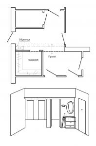

О, так у Вас справа от входа в квартиру можно хороший гардероб организовать, и как раз перегородку под балку воткнуть, а дальше просто проем оставить. Перегородку можно по дальней стороне балки пустить, а в нише со стороны коридора обувницу воткнуть и зеркало. Ну вот примерно так

Ну идея хороша, у соседей она примерно так и реализована, только у них вход в гардеробную находится как бы за поворотом, напротив ванной, и сделаны просто раздвижные двери, получается по сути здоровый шкаф-купе, с торца которого, как и на вашем эскизе, сделана вешалка. Беда в том, что балка при этом никак и ничем не закрывается, никуда не интегрирована, просто обклеена обоями и покрашена вместе с потолком. Так же при данном варианте из здоровой прихожей получается очень маленькая, шириной 130, в которой приходится толкаться.
Пожелание у меня всетаки есть, я его почему то не озвучил в самом начале :) Нехотелось бы делать фальш-стены, или каким то другим образом делать из прихожей узкий коридорчик. То есть я не против шкафа-купе, но он не должен быть размером с небольшую комнату:) Мысль об интегрировании в мебель или об офформлении балки в стиле мебели на данный момент мне кажется наиболее приемлемой.
И если ненадолго вернуться к зеркальным потолкам, скажите пожалуйста, почему по Вашему мнению небудет эффекта ...эээ...маскировки :) если потолок сделать подвесным,то есть уменьшить выступание балки, допустим см на 15, и балку так же оформить зеркалами? К сожалению не имею возможности нарисовать потолок в таком исполнении на компьютере, ибо конечно лучше один раз увидеть , так что придется ограничится воображением :)
