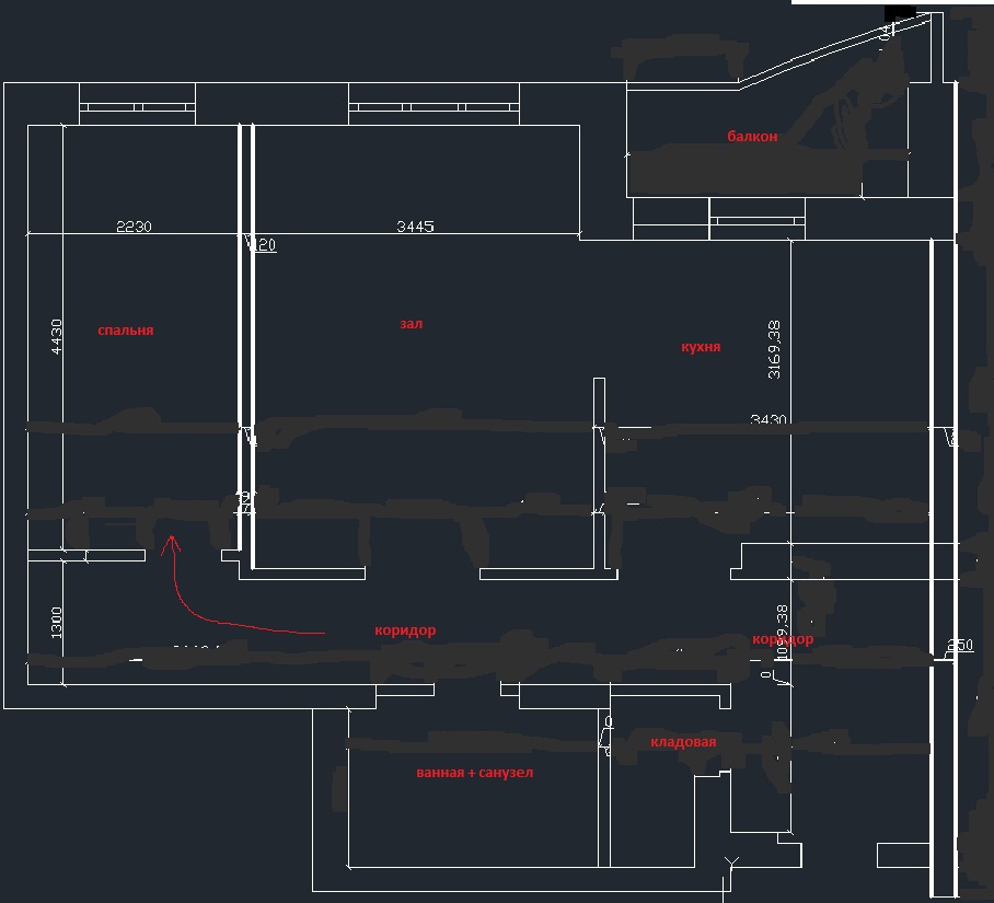

Добрый день!
Приобрели 2-ух комнатную квартиру на 12 этаже монолитного дома. Квартира понравилась сразу же, но вот спальня при своей ширине 2,2м не позволяет удобно разместить кровать. Помогите пожалуйста разработать хорошую планировку. И может дизайн чтобы подчеркнуть особенности предложенной планировки. Все внутренние перегородки не несущие выполнены из кирпича.
Помогите просто может решить проблему с узкой спальней. Может как то передвинуть стену или часть стены. Может сделать ее изогнутой расширить ее в месте установки кровати, тем самым как обыграть эту потерю пространства в зале. Прошу помочь хоть чем то.
За ранее спасибо!

На плане не совсем все понятно. Спальня слева? Где вход в спальню? В правом верхнем углу - балкон? Или у меня план не весь загрузился?
Да спальня с лева. Вход снизу получается (см.фото). Да в правом верхнем углу балкон.

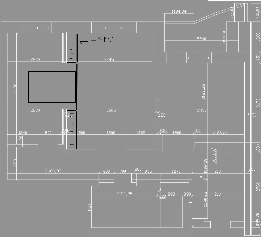

Добрый день! Вот у меня есть пара картинок, как можно выйти из Вашего затруднительного положения....

Я бы убрала эту стену И сдвинувшись в сторону гостиной см на 40-45 перегородила встроенным шкафом из трех секций. Две крайние секции смотрят дверцами в спальню. Средняя под TV в сторону гостиной. Как то так
