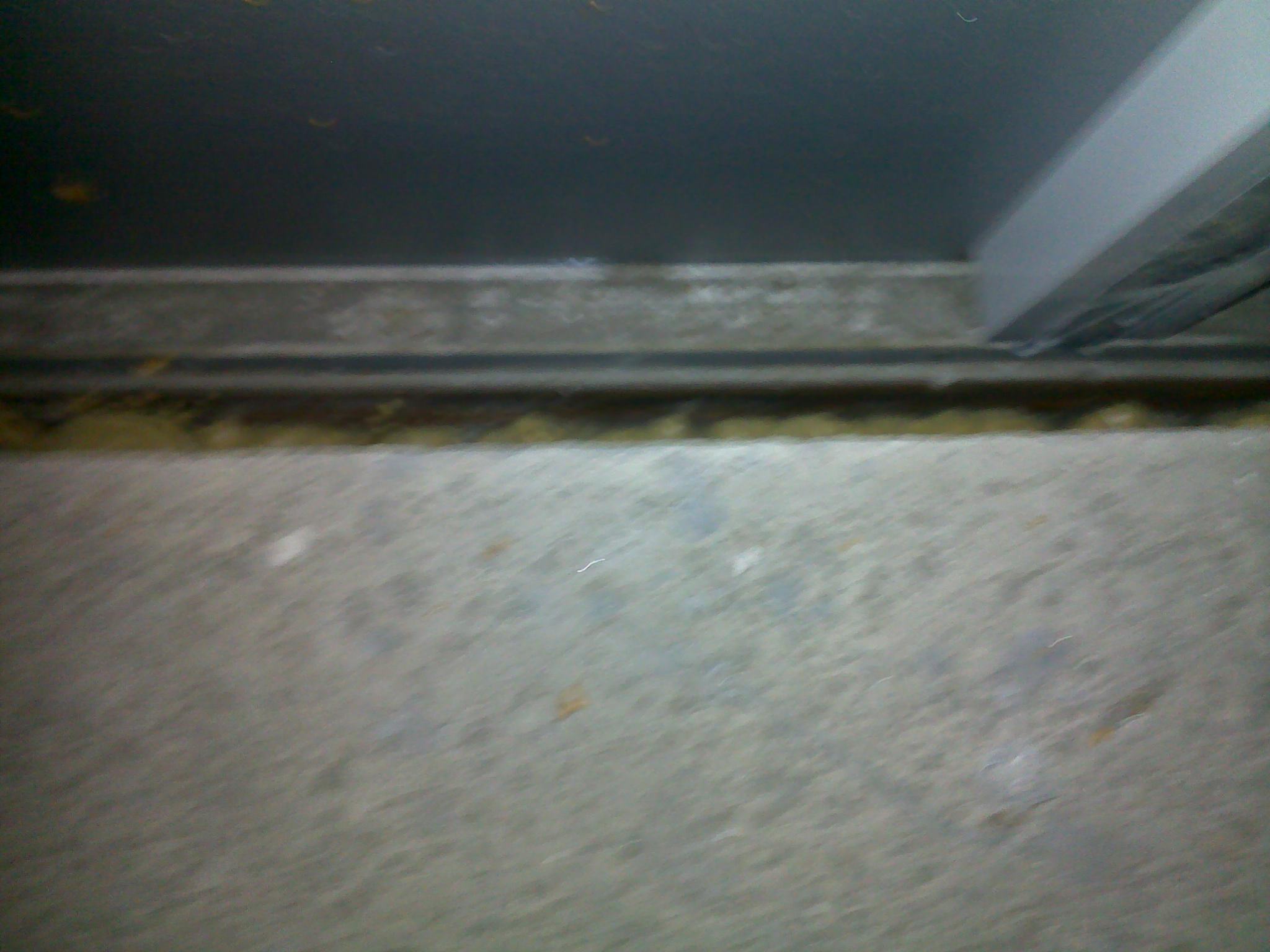

Обращаюсь за советом. Монолитный дом, фасад дома остекленен. Планирую утеплять лоджию. Сейчас фронтальная сторона лоджии у меня закрыта двумя стеклопакетами. Один идет от пола до высоты 120 см - с зеркальной пленкой на стеклах. Второй от высоты 120 см от пола и до потолка. Вот этот второй пакет и решили заменить на двухкамерный энергосберегающий. Однако, на нижний стеклопакет его не поставить, да и в любом случае для утепления нужен парапет. Следуя советом лоджия.ру решил возвести его из пеноблока, однако столкнулся с проблемой. Плита, которая лежит сейчас в основании пола лоджии не подходит вплотную к раме остекленения фасада. До рамы еще 5 см, а до самого стекла 7,5 см. Я планировал ставить пеноблок 600х300х100, если поставлю у края плиты, то до рамы будет еще 5 см. Можно ли будет на эту "дыру" затем ставить сверху стеклопакет, да и будет ли надежным такой парапет, который стоит на краю плиты?
Чтобы прояснить ситуацию, прилагаю фотографии. Прошу прощения за качество, снимал вечером и телефоном.

Фасадное остекленение холодно. Алюминиевая рама с одним стеклом. Верхнюю часть меняю на двухкамерный стеклопакет. Нижнюю надо заложить пеноблоком, чтобы создать парапет.

Давайте выражаться точнее.
Верхнюю часть вы никак не можете заменить на 2-х камерный стеклопакет.
Потому, что:
1. там стекло 6мм, а стеклопает 32 минимум- его невозможно туда поставить/закрепить.
2. Стекло прижато планками, которые крепятся снаружи здания- это работа промальпов.
3. Даже если вы высадите стекло и в холодную раму вставите пластиковое окно с 2-х/камерным стеклопакетом, это не прокатит, т.к. нижняя часть контура - холодное остекление.
4. Вы затрагиваете внешний вид фасада здания, и без разрешения/согласования - это невозможно.
Теоретически можно на краю плиты выстроить парапет и на него поставить (параллельно фасадному остеклению) пластиковое теплое окно с 2-х камерным с/пакетом, не затрагивая фасадного.
В этом случае, возможно есть смысл оставить зазор между вашей перегородкой фасадным остеклением?

1. Верхняя часть будет спиливаться и на ее место будет ставиться стеклопакет. Так уже сделал весь дом, в котором больше 500 квартир.
2. Не знаю, чем там прижато стекло, но замерщики сказали, что это все легко демонтируются. Они в смету даже заложили всего 1500р за демонтаж.
Вообщем, надо искать варианты поставить пеноблок ближе. Может даже имеет смысл взять пеноблок толщиной 200 мм, и пусть 50 мм будет находиться в воздухе, а остальное 150 мм на плите. По краям этот парапет нужно будет прикрепить к стене, например арматурой.
