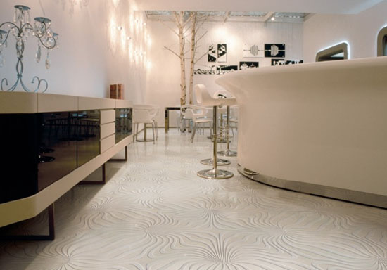

Veranik Опубликовано 27 Января 2011 Жалоба Опубликовано 27 Января 2011 Тем подобный было уже много, читала, но решила создать свою, т.к. много чего из прочитанного не поняла, поэтому буду задавать Вам вопросы по мере поступления Ваших советов, во-вторых нигде не писалось, как стыковать керамогранит, имеющий неровную внешнюю поверхность, фотка его ниже? а также фотка, как он должен выглядеть на полу с клеевой пробкой. Также у меня не прямые стыки а полукруги? радиусом 794 и радиусом 1555. Не хотелось бы делать порожек(((( Какие у меня есть еще варианты? Поделиться этим сообщением Ссылка на сообщение Поделиться на других сайтах Прочее

Бонис Опубликовано 27 Января 2011 Жалоба Опубликовано 27 Января 2011 а также фотка, как он должен выглядеть на полу с клеевой пробкой. На фото он ни с чем не стыкуется. Я вижу только плитку.Veranik, а что такое клеевая пробка? Это листовой материал толщиной миллиметра четыре, сделанный на основе пробки, который просто клеится к полу? Думаю, клейте встык и все. Плитка должна быть положена, стяжечка подлита таким образом, чтобы положенный рядом с плиткой пробковый лист был чуточку ниже. В конечном итоге если пробка будет на миллиметр ниже плитки - это хорошо. Если наоборот - край пробки будет быстрее изнашиваться. Поделиться этим сообщением Ссылка на сообщение Поделиться на других сайтах Прочее

Veranik Опубликовано 28 Января 2011 Жалоба Опубликовано 28 Января 2011 И это будет красиво выглядеть, если просто стыковать, ведь керамогранит имеет неровную поверхность? Поделиться этим сообщением Ссылка на сообщение Поделиться на других сайтах Прочее
Бегемот - Питер Опубликовано 28 Января 2011 Жалоба Опубликовано 28 Января 2011 И это будет красиво выглядеть, если просто стыковать, ведь керамогранит имеет неровную поверхность? Это будет выглядеть, как стык пробки и керамогранита с неровной поверхностью. Только нужно заранее спланировать работу-монтаж так, чтобы верх пробки совпадал с верхней частью плитки. Поделиться этим сообщением Ссылка на сообщение Поделиться на других сайтах Прочее
