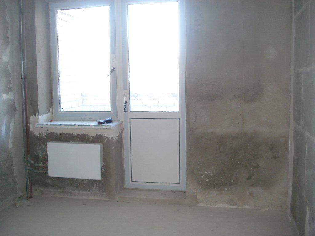

Добрый день всем ,всем, всем!!! Давно читаю Ваш форум. Много интересных идей, ценных советов, на что и я очень надеюсь.
Итак дано:
КУХНЯ-10,5 кв. м , с балконом
Высота потолка 270 см
Размеры и некоторые фото прилагаю
Живем вчетвером, 2 взрослых и двое детей
планируется на кухню стиральная машина, варочная панель, духовка, холодильник, ПММ еще под вопросом

Изначально хотелось линейную кухню, но расположение окна, то есть расстояние всего в 19 см очень подпортило все. Возле окна ничего не возможно поставить

перерыв весь форум , так и не встретилось ни одной такой планировки кухни как у меня(:
Варианты c размещением холодильника при входе не очень нравятся, но что то мне так кажется что этого не избежать

Не очень понятно с размерами.
Вы пишите что стена с окном 19,5 + 299 + 105 = 423,5
А на противоположной только один размер - 180... у вас больше двух метров на двеь уходит??
