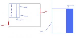

Здравствуйте ! Появилось необходимость отделить часть комнаты под гардеробную. В настоящее время ( сейчас сразу не готовы делать отдельную комнату и заполнять её как следует) планируем отгородить часть комнаты имеющимися шкафами ( образуя одну "стену" ) На другую поставить модули . Со стороны оставшейся комнаты планирую приклеить листы гипрока на стенку шкафов и торцевую часть . Потом покрасить.
Вопрос : Так как делать буду сама и никогда не делала ничего подобного, хочу спросить как правильно заделать торцы гипрока . Они будут видны . Будут ли они крошиться ? Дайте совет. Может быть есть более простые или рациональные способы отгородить временно ( что есть более постоянное , чнм временное ?) эту гардеробную без затрат и силами строительного "чайника".?
