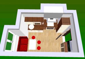

Уточню :
- стационарного места для еды не требуется - есть столовая . Я хотела бы так , ребенку утром перекус , опаздывая . Или пока один готовит , другой с ним на кухне за компанию с чашкой кофе ... Хотя отдельную барную стойку - не хочу наверное .
- плита в нише . если честно не очень видится . Тогда фартук нужен со ВСЕХ сторон :))
-телевизор тоже не нужен .

спасибо ...
тоже вариант ...
все равно как-то смущает " лысое" место между раковинолй и плитой . Можно сделать кухню " непрерывной" , по-вашему ?

А мне просто очень нравится ваша необычной формы кухня. Надо подумать!!!

примерно так
стилистически продолжите игру в черное и белое.
